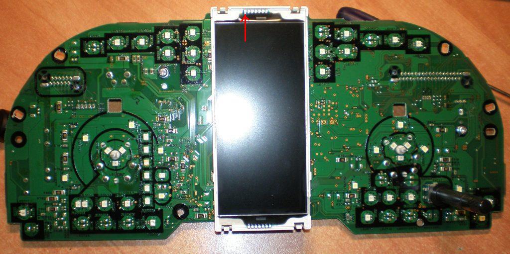

2114 Опубликовано 12 июля, 2015 Поделиться Опубликовано 12 июля, 2015 Всем Привет.Вобщем Ребят проблема такая.По словам Друга,он подключал ксенон и перепутал что то.Теперь Где пробег на панели приборов Моргает,может выключится.Сняли заднию крышку,подтянули два болтика под крестовую отвертку,подключили панель приборов на столе-работает.Друг поездил минут 20 и опять такая же ситуация.Что могло случится,что за деталька могла слететь? Ссылка на комментарий Поделиться на другие сайты Поделиться

2114 Опубликовано 12 июля, 2015 Автор Поделиться Опубликовано 12 июля, 2015 мерцает только пробег или весь дисплей? если весь - это болезнь C-RV этих годов(мерцание дисплея когда салон теплый), поищи тут на форуме, вроде кто то победил эту проблему Мерцает не весь Дисплей,а часть дисплея где пробег(самый верх если смотреть на панель) не нашел такой темы мое мнение чо масса где то в панели плохая. есть еще конечно вариант пропоя процессора. Ссылка на комментарий Поделиться на другие сайты Поделиться

8349 Опубликовано 13 июля, 2015 Поделиться Опубликовано 13 июля, 2015 красной стрелкой подсказка на решение. дальше сам ! ))) Ссылка на комментарий Поделиться на другие сайты Поделиться
olegasik Опубликовано 13 июля, 2015 Поделиться Опубликовано 13 июля, 2015 всё решение без разбора панели, на внешней стороне Ссылка на комментарий Поделиться на другие сайты Поделиться
2114 Опубликовано 13 июля, 2015 Автор Поделиться Опубликовано 13 июля, 2015 спасибо ребят Ссылка на комментарий Поделиться на другие сайты Поделиться
