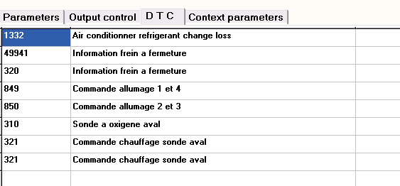

al-31f Опубликовано 12 июля, 2015 Поделиться Опубликовано 12 июля, 2015 Добрый день ! Машина троит, не тянет, считал ошибки (см. скрин), свечи, катушки проверены. Ошибка по второму кислороднику потому что отрезан. Подскажите куда смотреть. Ссылка на комментарий Поделиться на другие сайты Поделиться

kyzka Опубликовано 14 июля, 2015 Поделиться Опубликовано 14 июля, 2015 Добрый день ! Машина троит, не тянет, считал ошибки (см. скрин), свечи, катушки проверены. Ошибка по второму кислороднику потому что отрезан. Подскажите куда смотреа а чем вы диагностику делаете?у него коды должны быть DF--- Ссылка на комментарий Поделиться на другие сайты Поделиться
al-31f Опубликовано 14 июля, 2015 Автор Поделиться Опубликовано 14 июля, 2015 Машина приехала после замены ремень ГРМ, УОЗ прыгает от-10 до 12, ошибки DF849. 850 по зажиганию, хозяин решил ехать к специалистам, менявшим ГРМ. Ссылка на комментарий Поделиться на другие сайты Поделиться
