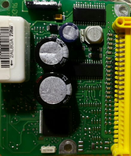

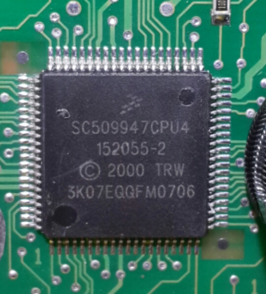

Dredd59 Опубликовано 13 июля, 2015 Поделиться Опубликовано 13 июля, 2015 Здравствуйте, коллеги. Не приходилось ли Вам бороться с удалением краша из данного блока? Чем можно прочитать данный процессор? Ссылка на комментарий Поделиться на другие сайты Поделиться
dimabelov Опубликовано 13 июля, 2015 Поделиться Опубликовано 13 июля, 2015 (изменено) MC68HC11KS2 ОРАНЖ 5 Изменено 13 июля, 2015 пользователем dimabelov Ссылка на комментарий Поделиться на другие сайты Поделиться
Helgera Опубликовано 15 июля, 2015 Поделиться Опубликовано 15 июля, 2015 XPROG-m Ссылка на комментарий Поделиться на другие сайты Поделиться
Dredd59 Опубликовано 15 июля, 2015 Автор Поделиться Опубликовано 15 июля, 2015 Всем спасибо - все сделано и тема закрыта. Ссылка на комментарий Поделиться на другие сайты Поделиться
