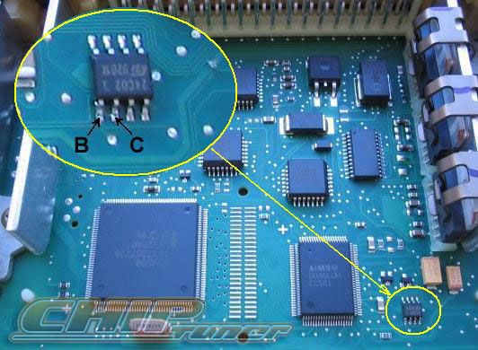

kasl Опубликовано 14 июля, 2015 Поделиться Опубликовано 14 июля, 2015 Ваз 2110 бош 7.0. Хочу оключить иммо. Теоретически знаю, что можно отключить с помощью Combiset. Подвать на две ноги микрухи eeprom с контактов B и C. Но откуда подавать не понял. Видимо какой специальный адаптер. Кто подскажет ? Ссылка на комментарий Поделиться на другие сайты Поделиться

wlad-18 Опубликовано 14 июля, 2015 Поделиться Опубликовано 14 июля, 2015 Все живет в епромке 24С02, что мешает работать с ней на прямую? Ссылка на комментарий Поделиться на другие сайты Поделиться
Olegas19 Опубликовано 14 июля, 2015 Поделиться Опубликовано 14 июля, 2015 Впаять чистую 24С02 или 04 , и не надо никаких адаптеров ,или Вы по 10 раз на неделе иммо в МП70 отключаете ? Ссылка на комментарий Поделиться на другие сайты Поделиться
тас Опубликовано 14 июля, 2015 Поделиться Опубликовано 14 июля, 2015 (изменено) еще вариант -выпаять еепром -впаять в я 5 и или 7 прописать все ФФ при помощи загрузщика и запаять снова в бошь Изменено 14 июля, 2015 пользователем тас Ссылка на комментарий Поделиться на другие сайты Поделиться

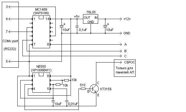

kasl Опубликовано 14 июля, 2015 Автор Поделиться Опубликовано 14 июля, 2015 Вот что пишут на чип-тюнере: В системах Bosch MP7.0H придется либо пользоваться программой Combiset (c eeprom работает даже demo-версия), либо выпаивать микросхему и программировать на программаторе, поддерживающем этот тип микросхем. При использовании Combiset необходимо подать + питания и массу на контроллер и подключить адаптер как показано на фото: вот и спрашиваю, от куда подаются провода B и C Ссылка на комментарий Поделиться на другие сайты Поделиться

тас Опубликовано 14 июля, 2015 Поделиться Опубликовано 14 июля, 2015 Вот что пишут на чип-тюнере: В системах Bosch MP7.0H придется либо пользоваться программой Combiset (c eeprom работает даже demo-версия), либо выпаивать микросхему и программировать на программаторе, поддерживающем этот тип микросхем. При использовании Combiset необходимо подать + питания и массу на контроллер и подключить адаптер как показано на фото: иммо.jpg вот и спрашиваю, от куда подаются провода B и C ответили же что нужно использовать адаптер комбисет Ссылка на комментарий Поделиться на другие сайты Поделиться

Толят Опубликовано 14 июля, 2015 Поделиться Опубликовано 14 июля, 2015 Еще вариант, если нет адаптера, выпаять и телерадиомастерам(они уже эту тему давно знают). А на чип тюнере(не форум) есть схема адаптера и сама программа. Ссылка на комментарий Поделиться на другие сайты Поделиться
