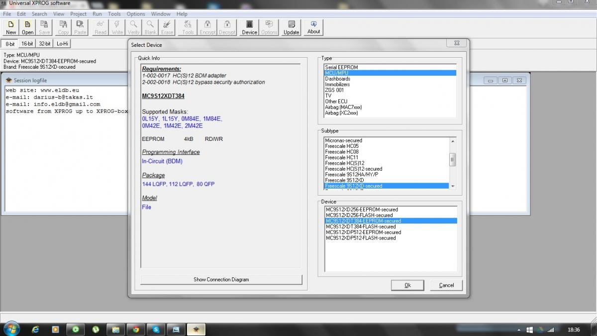

вова020 Опубликовано 15 июля, 2015 Поделиться Опубликовано 15 июля, 2015 Доброго времени суток,попался ниссан навара без ключей,ключ обычный,(не интелегент) код вытянул,пересчитал,пытаюсь прописать по обд,пин принимает,включаю зажигание,индикатор загарается и так и горит(не моргает 5 раз как надо)по обд прописать не смог, снял BCM там мотя ,читали с коллегой оранджем с выпайкой,дамп не адекватный,ни танго ни мираклон не принимает его,пытался прочесть X-PROG ом,подключал как в мануале танго,выбирал просто еепром 912,(икспрог 5.0),кто подскажет как прочитать эту мотю,где то прочитал что можно как закрытую 9s12xdp512 прочитать,кто что скажет, накачка есть, Ссылка на комментарий Поделиться на другие сайты Поделиться
compag Опубликовано 15 июля, 2015 Поделиться Опубликовано 15 июля, 2015 ну попробуй как закрытый прочитать у тебя же есть х-прог. может не правильно выбрал камень. там нужно по маске смотреть с левой стороны в таблице. Ссылка на комментарий Поделиться на другие сайты Поделиться
вова020 Опубликовано 15 июля, 2015 Автор Поделиться Опубликовано 15 июля, 2015 в моем икспроге именно xdt384 нету Ссылка на комментарий Поделиться на другие сайты Поделиться
www23 Опубликовано 15 июля, 2015 Поделиться Опубликовано 15 июля, 2015 (изменено) тут на форуме есть 5.51 в свободном полете в ней должна быть XDT384 secured у меня есть по крайне мере в 5.51 да и в 5.45 есть обновляй прогер и вперед Изменено 15 июля, 2015 пользователем www23 Ссылка на комментарий Поделиться на другие сайты Поделиться
вова020 Опубликовано 15 июля, 2015 Автор Поделиться Опубликовано 15 июля, 2015 мне что бы обновить икспрог нужно его в Питер отправить Ссылка на комментарий Поделиться на другие сайты Поделиться
www23 Опубликовано 15 июля, 2015 Поделиться Опубликовано 15 июля, 2015 (изменено) мне что бы обновить икспрог нужно его в Питер отправить ну если он у тебя правильный типо то отправляй в Питер что поделаешь а так сейчас тема звучит примерно так мне надо отркутить гайку на 17 а ключ есть только на 15 подскажите что мне делать купи китаезу за 50$ прошей в 5.45 .5.51 а свой отправь на обновление Изменено 15 июля, 2015 пользователем www23 Ссылка на комментарий Поделиться на другие сайты Поделиться
вова020 Опубликовано 15 июля, 2015 Автор Поделиться Опубликовано 15 июля, 2015 прочитал и записал как XDP512 sec,поеду пробовать,ключей в дампе танго не обнаружил 9s12XDT384_1L15Y (XDP512) Xprog.bin Ссылка на комментарий Поделиться на другие сайты Поделиться
