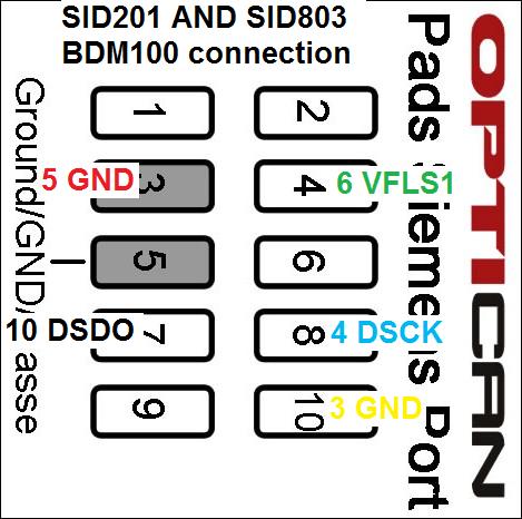

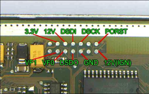

sid803 распин для бдм100 поделитесь плиз
Всем привет т.к в пежо мне до сих пор попадались только едц16 которые я делаю бдмом сегодня снимаю с 407 блок и вижу что там сименс сид в общем нужна распиновка для бдм на этот блок столика нет и адаптеров тоже паяюсь на прямую и слышал что к этому блоку питание нужно подавать обязательно внешнее а типа на бдм не подавать это верно? Всем заранее спасибо

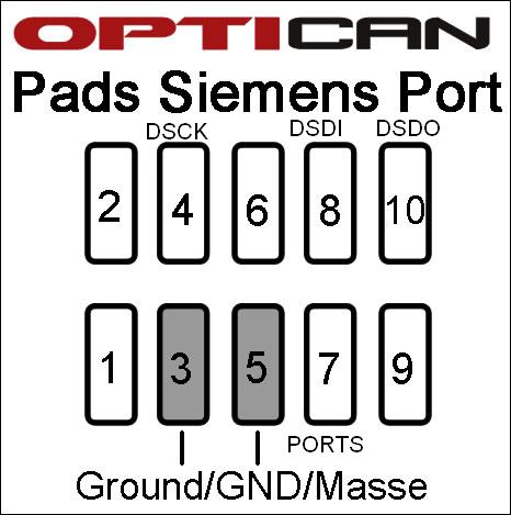

В идеале что то такое))
Это картинка для bosch , а до этого выложили для siemens .
Я знаю что это для бош едц16)))) я к тому что хотелось бы более подробный мануал

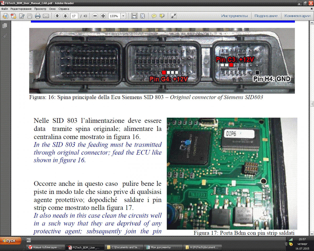

нашел один но не могу его сюда запостить почему то((((( И на счет питания реально что этот булок нужно питать только от фишек блока а сам бдм не питать иначе проц может сгореть в блоке?  СОРРИ ЗА НУБНЫЕ ВОПРОСЫ ПРОСТО ПО НЕЗНАНИЮ НЕ ХОЧЕТСЯ ПОПАДАТЬ НА БЛОК. А инфы как таковой очень мало по этим блокам.
Спасибо да как раз там это и увидел после спросил у знакомого он подтвердил. Ок
тогда по вот этому мануалу буду конектится

Парни так где правда два мануала полностью противоположны (((( Кто как подключался бдм100 клон к данному блоку? Всем заранее спасибо
Dimon--xx дал тебе верный мануал,а то что ты выложил,удали .
Подключился согласно первого мануала питание на блок на прямую нет контакта ошибка питания и ошибка определения моти((((
