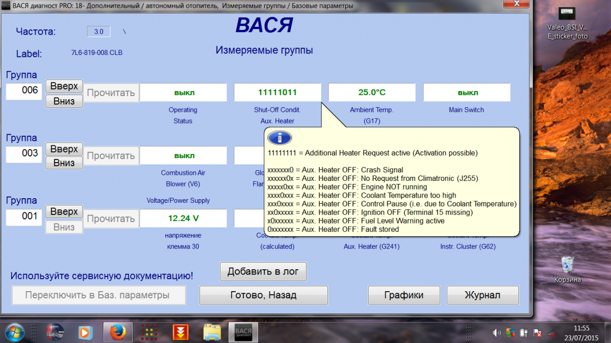

Makson4eg Опубликовано 19 июля, 2015 Поделиться Опубликовано 19 июля, 2015 Всем привет, стала вдруг вебаста включаться после сигнала с брелка на открытие дверей, ошибок никаких нет, устанавливал год назад 1533, что за чертовщина? Ссылка на комментарий Поделиться на другие сайты Поделиться
алеч Опубликовано 20 июля, 2015 Поделиться Опубликовано 20 июля, 2015 (изменено) Штатная вебаста запускается с брелка если дополнительно установлен VAG Fan Control. Сам устанавливал? Изменено 20 июля, 2015 пользователем алеч Ссылка на комментарий Поделиться на другие сайты Поделиться
Makson4eg Опубликовано 22 июля, 2015 Автор Поделиться Опубликовано 22 июля, 2015 Сам ставил 1533, нету там fan, полгода все работало норм, потом стала самопроизвольно запускаться в какой-нибудь группе можно причину старта посмотреть? Вот думаю может 1533 дурит Ссылка на комментарий Поделиться на другие сайты Поделиться
алеч Опубликовано 24 июля, 2015 Поделиться Опубликовано 24 июля, 2015 (изменено) Попробуй отключи 1553.Просканируй автоматом еще раз блоки ,может шина коротит раз иногда с брелка запускается.Посмотри 18 блок условия запуска. Изменено 24 июля, 2015 пользователем алеч Ссылка на комментарий Поделиться на другие сайты Поделиться
