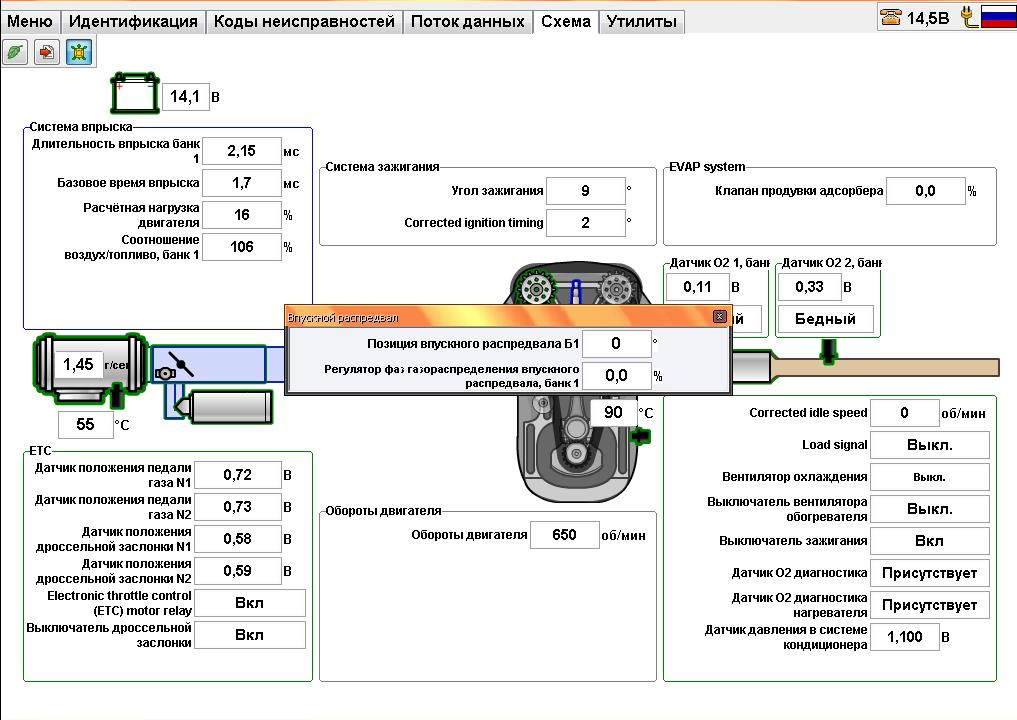

Vik273 Опубликовано 21 июля, 2015 Автор Поделиться Опубликовано 21 июля, 2015 Посмотрел, короче нет ХХ, на газ реагирует, параметры по датчикам педали, ДЗ, ДМРВ меняются одинаково (графики друг друга повторяют), время на форсах тоже реально от 3,4 до 6,0 на 5000об. ДМРВ рабочий, на 1000об. расход 11л. при резком открытии ДЗ подскакивает до 110л., на ХХ не могу посмотреть их нет, приходится постоянно подгазовывать. Похоже на подсос воздуха, как думаете? Ссылка на комментарий Поделиться на другие сайты Поделиться

unik Опубликовано 21 июля, 2015 Поделиться Опубликовано 21 июля, 2015 Пролил, снял, проверил поставил обратно впускной колектор. Тоже самое. ДК показывают бедную смесь и мин. реакция при прогазовке. Что показывает параметр A/F Ссылка на комментарий Поделиться на другие сайты Поделиться
Vik273 Опубликовано 21 июля, 2015 Автор Поделиться Опубликовано 21 июля, 2015 Не посмотрел, завтра гляну. Ссылка на комментарий Поделиться на другие сайты Поделиться

Vik273 Опубликовано 23 июля, 2015 Автор Поделиться Опубликовано 23 июля, 2015 Так ну еще раз, по очереди. Смесь бедная (и по ДК и по составу), насос давит 3.8 на рампе (подключал промывку с бензином, поиграл давлением, ничего.....), абсорбер и вакуумник в порядке-пережимал шланги, чтобы отсеять катализаторы снимал 1ДК и отсоединял второй кат-ничего...., про ДМРВ выше писал, по ДК параметр еле еле движется (меняется где-то на 0,5В.), впускной колектор проливал-подсосов нет (новый стоит). Вот такая беда. Ну что мозги приговорить? Ссылка на комментарий Поделиться на другие сайты Поделиться
