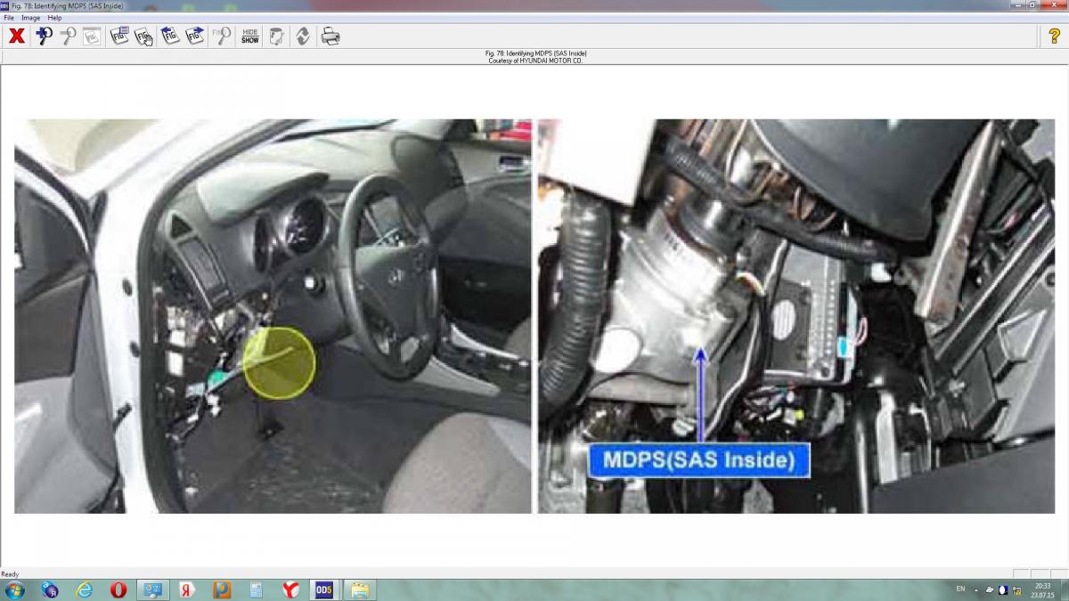

denintel Опубликовано 23 июля, 2015 Автор Поделиться Опубликовано 23 июля, 2015 За рулевым шлейфом его нету он стоит сдесь на фото видно Ссылка на комментарий Поделиться на другие сайты Поделиться
dimonasc Опубликовано 25 июля, 2015 Поделиться Опубликовано 25 июля, 2015 C таким дела не имел Ссылка на комментарий Поделиться на другие сайты Поделиться
