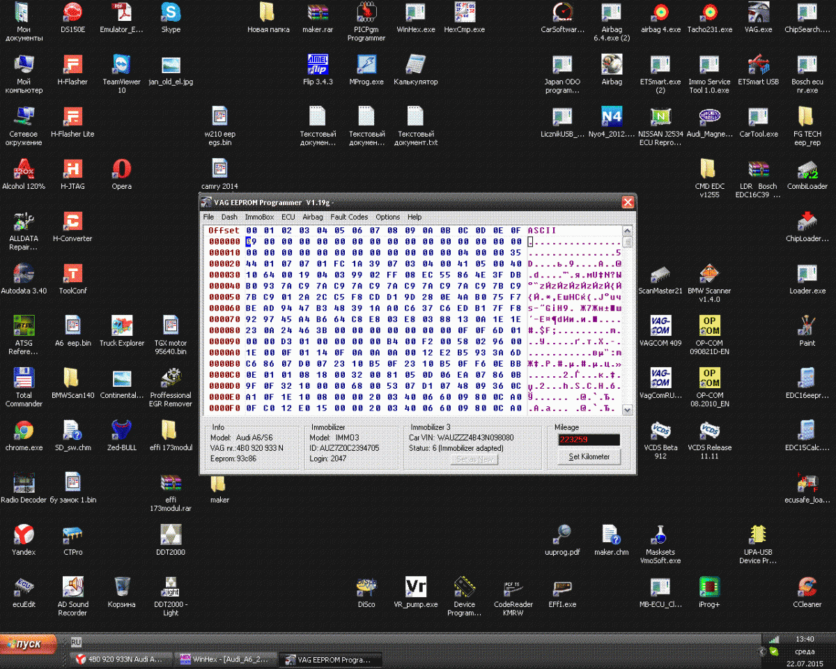

Dimon--xx Опубликовано 22 июля, 2015 Автор Поделиться Опубликовано 22 июля, 2015 Dimon--xx - дим, привет!!! firestator дело говорит. ни разу не усомневался Привет . Леха, я не сомневался бы если прочиталось криво, а так скрин выше посмотри,прчел фришной прогой!!! Пробег тот ,логин тот, вин тот...Она что раскриптовала дамп ? Ссылка на комментарий Поделиться на другие сайты Поделиться
sovetskiy Опубликовано 22 июля, 2015 Поделиться Опубликовано 22 июля, 2015 мы не знаем наверняка как работает эта прога, читать она эту панель может так, а записывать по иному (отсюда и мусор?) Ссылка на комментарий Поделиться на другие сайты Поделиться

Dimon--xx Опубликовано 23 июля, 2015 Автор Поделиться Опубликовано 23 июля, 2015 был бы рабочий дамп можно было бы посмотреть что там) да ты сам все понимаешь. дима firestrator знает, но не скажет =) Хорошо... Понель крипто, при чтении вагеепромер раскриптовал его. Я записал этот раскриптованный дамп в панель с разборки и панель заработала с родными ключами,пробегом итд... Это говорит о том, что дамп рабочий.. Получается,что архитектура дампов крипто и не крипто одинаковая? Панель с разборки 2002 года 100% не крипто!!! Ссылка на комментарий Поделиться на другие сайты Поделиться
