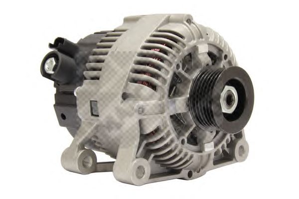

jawa Опубликовано 24 июля, 2015 Поделиться Опубликовано 24 июля, 2015 (изменено) Всем привет, вот такая у меня хитрая и некому непонятная неисправность. Начал меня беспокоит свист при увеличении нагрузки на генератор, то есть при включении электропотребителей авто, климат контроль, свет фар и так далее. Чем больше электро потребителей тем свист становится сильнее на одних и тех же оборотах. Не гул, не писк ремня при проскальзывания по шкивам, а именно СВИСТ как из турбины. Подшипники в гене заменены, подшипник кондиционера и ролики навесного оборудование в месте с гидроусилителем исправны. Свист издает 100 процентов гена. Без ремня навесного оборудование свиста нет. Если с генератора снять фишку идущую на реле регулятор и плюсовой силовой провод то свист исчезает полностью. Генератор-Валео, авто ксара пикассо 2001г https://cloud.mail.ru/public/A5MA/5deyD2HxY Изменено 24 июля, 2015 пользователем jawa Ссылка на комментарий Поделиться на другие сайты Поделиться

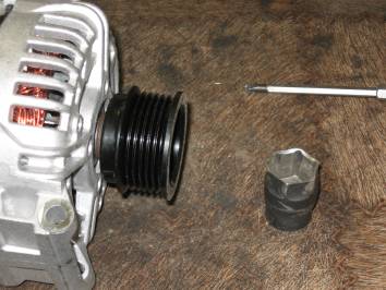

jawa Опубликовано 24 июля, 2015 Автор Поделиться Опубликовано 24 июля, 2015 (изменено) ДВС-1.8 бензин 16 клапанов (EW7J4 ) На старом ремне пробывал брызгнуть вд-40, естественно свист немного становится тише когда гена под нагрузкой, так как ремень начинает проскальзывать пошкиву, но это происходит около секунды. Фота немаего шкива, но он такой же. Изменено 24 июля, 2015 пользователем jawa Ссылка на комментарий Поделиться на другие сайты Поделиться
zbignev Опубликовано 24 июля, 2015 Поделиться Опубликовано 24 июля, 2015 (изменено) этот шкив не простой, и муфта которую коленвал крутит не простая, смотрите шкив или муфту. Я думаю шкив был уже заменён китаиским пластиковым, но этот вариант не надолго Изменено 24 июля, 2015 пользователем zbignev Ссылка на комментарий Поделиться на другие сайты Поделиться

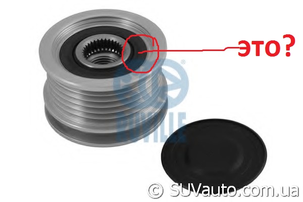

zbignev Опубликовано 24 июля, 2015 Поделиться Опубликовано 24 июля, 2015 (изменено) с пробитым диодом ему не хватает мощности и он начинает свистеть. Если есть отверстие, значит шкив должен быть с амортизатором внутри. Извените не много забываю Русский Изменено 24 июля, 2015 пользователем zbignev Ссылка на комментарий Поделиться на другие сайты Поделиться
jawa Опубликовано 24 июля, 2015 Автор Поделиться Опубликовано 24 июля, 2015 (изменено) Вы имеете ввиду вот этот амортизатор? Изменено 24 июля, 2015 пользователем jawa Ссылка на комментарий Поделиться на другие сайты Поделиться
zbignev Опубликовано 24 июля, 2015 Поделиться Опубликовано 24 июля, 2015 да, именно это Ссылка на комментарий Поделиться на другие сайты Поделиться

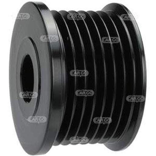

jawa Опубликовано 24 июля, 2015 Автор Поделиться Опубликовано 24 июля, 2015 Я у себя такого не наблюдал, мне почему-то кажется что у меня просто кусок пластмассы как на втором фото, да и шлицов внутри никаких нет. Ссылка на комментарий Поделиться на другие сайты Поделиться
