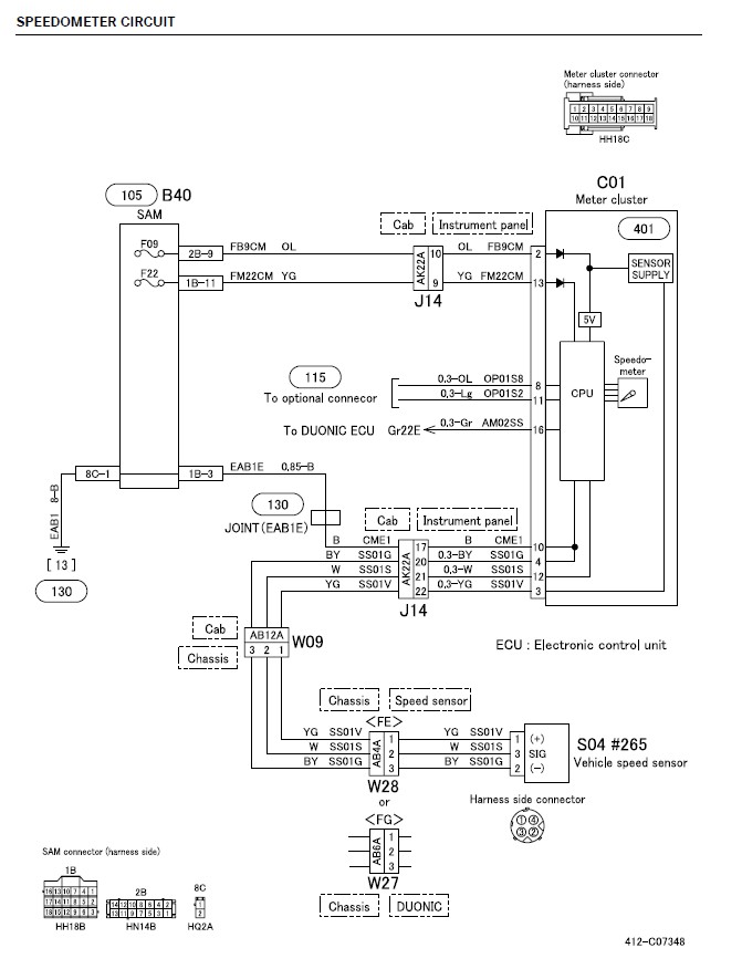

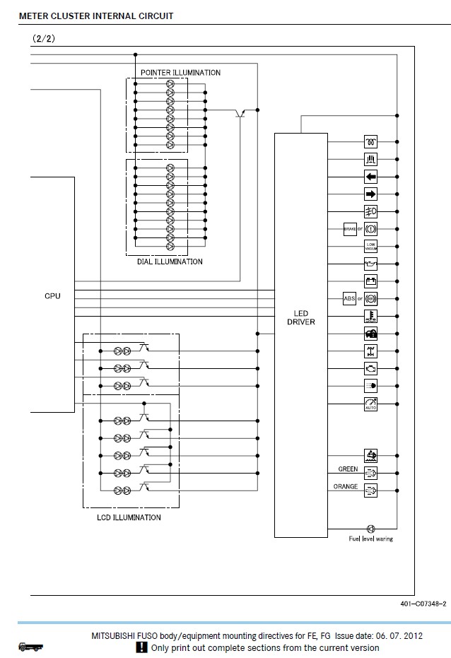

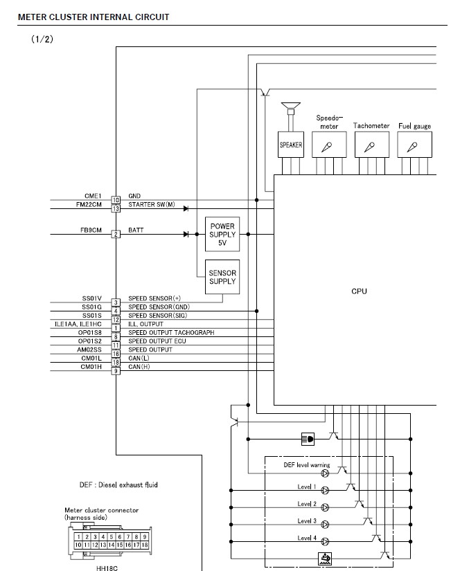

уважаемые форумчане - может у кого есть распиновка панели этого чуда , с уважением дмитрий
Есть документация 2013 года . Почему и спросил. Там на щитке один 18 пиновый разъем .
Подключение на 1 странице . На 2 странице только индикаторы .

спасибо всем откликнувшимся - жалко кнопочки нет спасибо - машинку сделал - уехала - денежки уже в кармане - есть нюансы - в личку
