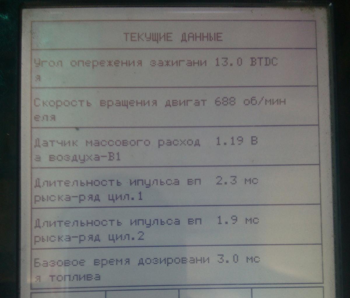

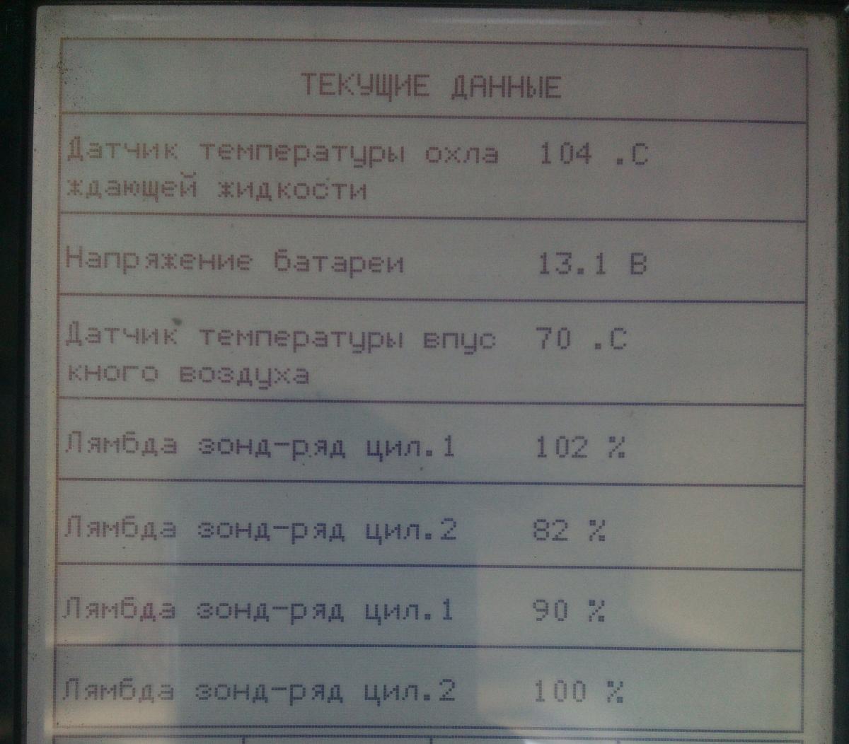

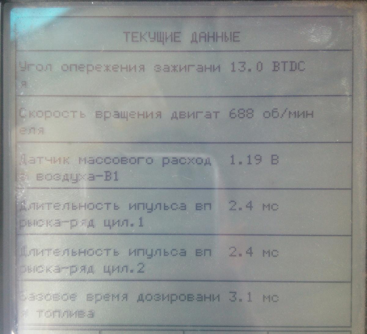

botanik9 Опубликовано 25 июля, 2015 Поделиться Опубликовано 25 июля, 2015 (изменено) Добрый день всем. Приехала машина неделю мучаюсь. Подпаивает на холостом и немного дергается на ходу. Баланс мощности не определяет какой цилиндр. Такое ощющение не дорабатывают цилиндры причем все. Установленно гбо. Проверил компрессию 11 и 10 во всех. На свечах следов масла и ож нету. Катушки проверил все исправны. Давления топлива 3.7. Форсунки мылись. Думал по бедной смеси в воздухан подливал бензин. Двигатель не реагировал. Давал воздуха больше тоже самое не реагирует. Все пролил подсоса нет. Вот скрины с показаниями. В чем дело не пойму. Не нравится уоз 16 18 порой выскакивает на холостом. Компом увеличивал и уменьшал время впрыска все равно ему подтраивает и все тут. Изменено 25 июля, 2015 пользователем botanik9 Ссылка на комментарий Поделиться на другие сайты Поделиться

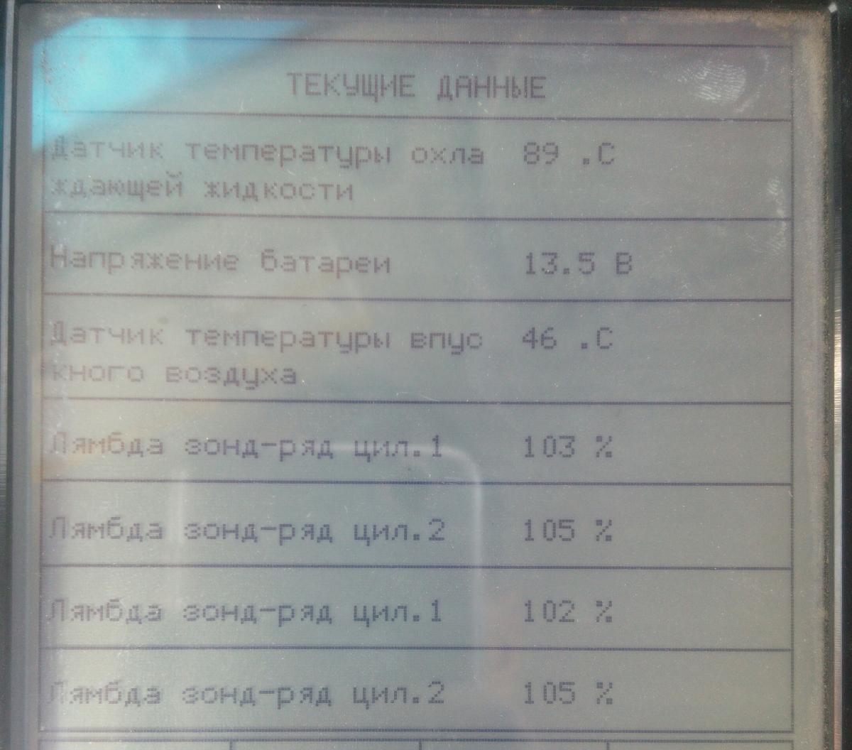

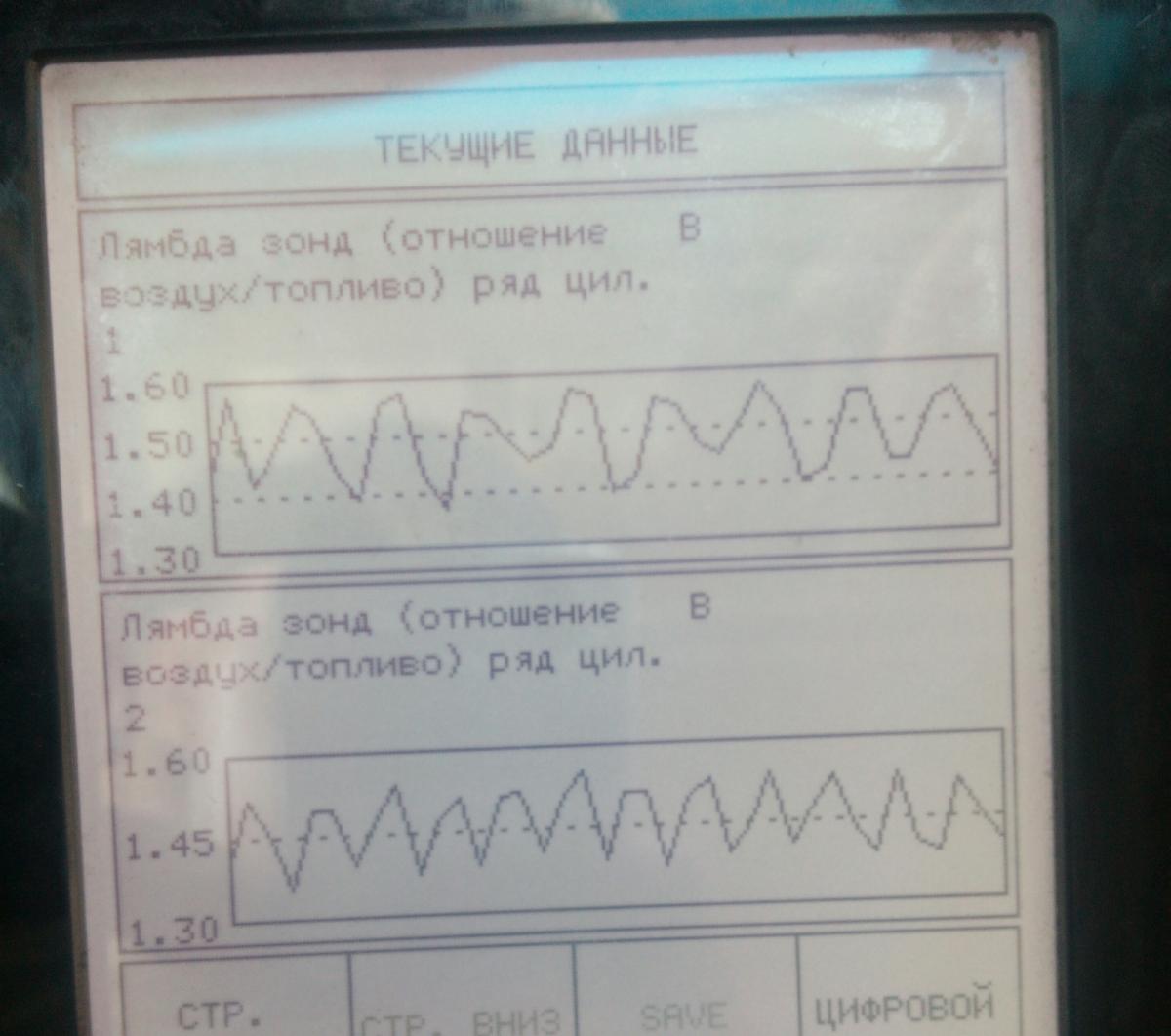

botanik9 Опубликовано 31 июля, 2015 Автор Поделиться Опубликовано 31 июля, 2015 (изменено) Пока клиента отправил кататься. есть у осцилки ого по расстежению цепи? Заметил что под нагрузкой повторому ряду бедная смесь. Вот фото Понять не могу почему так Изменено 31 июля, 2015 пользователем botanik9 Ссылка на комментарий Поделиться на другие сайты Поделиться
unik Опубликовано 31 июля, 2015 Поделиться Опубликовано 31 июля, 2015 Из за цепи обеднёнки не будет Ссылка на комментарий Поделиться на другие сайты Поделиться
botanik9 Опубликовано 31 июля, 2015 Автор Поделиться Опубликовано 31 июля, 2015 Тогда почему.. Формы все местами менял. Лямды отключал. Клиент говорит тяга чуть лучше но все равно подтраивает Без лямд коррекция 102 и103 процента после 450 км и сброса всех адаптации по топливной Искра на всех котушках отличная. Растягиванием проверил. Форсы на стенде разница 2-3 процента производительности. Насос по паспорту 3.7. 10-11. Копресия на холодную. Свечи идеальные даже практически без отложения нашего бензина херового. Стоят по паспорту. Но по выхлопной недорободка всех цилтндров. Баланс мощности и угол опережения и добавления время впрыска никак мотор не реагирует.. Даже когда бензин перед воздухом ером вливаешь пофиг ему. Подсос воздуха давал тоже.. Воздухом ер перекрывал.. Обороты чуть подымает но так же не выравнивается. Я не меняю просто так датчики от фонаря Хочется знать и понимать процессы и их помехи в работе двигателя Ссылка на комментарий Поделиться на другие сайты Поделиться
