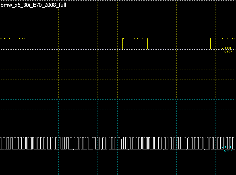

BMW X5 E70 N52 2008 Ищу осциллограмму ДПКВ+ДПРВ
Не заводится. Привезли на эвакуаторе. Искра отсутствует. В DME одна ошибка, появляющаяся при прокрутке 2A9A (P0016) Может у кого есть эталон осциллограммы? Свою прилагаю.
