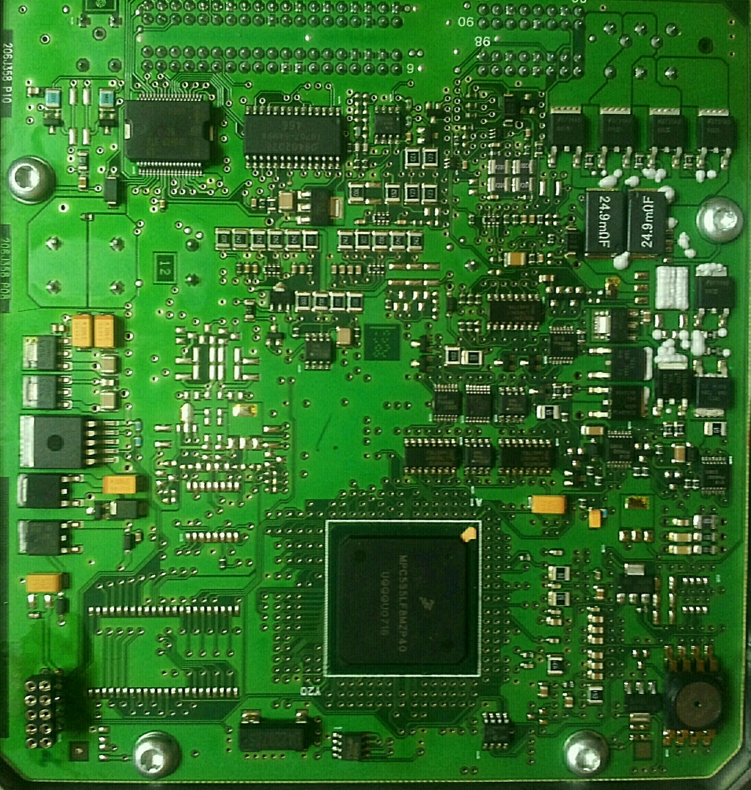

lis@a Опубликовано 27 июля, 2015 Поделиться Опубликовано 27 июля, 2015 (изменено) Всем привет! Притащили авто с жалобой- не едет, обороты не развивает, на педаль неадекватная реакция, очень долгий запуск.... На разъемах форс. провода оголены. разъемы сломаны на половину. Начались проблемы(со слов клиента) после того, как замкнули провода на разъеме 3-й форсунки(авто сразу заглох, и после этого началось...) Чек не горит, в моторнике куча ошибок( свечи, баланс форсунок, датчик воды и.т.д). Форсы сняли, откатали на стенде(их я исключаю) ЭБУ на связь выходит через раз(пробовал КТС, Ультраскан, Аксон, двумя лаунчами) На самом моторнике плата чистая, явных косяков нет. Если не сложно посмотрите пожалуйста, что с него считалось... Спасибо. кайрон.rar Изменено 27 июля, 2015 пользователем lis@a Ссылка на комментарий Поделиться на другие сайты Поделиться

santei5223 Опубликовано 27 июля, 2015 Поделиться Опубликовано 27 июля, 2015 наверно какая-то микросхема не работает, скорее всего по питанию. Ссылка на комментарий Поделиться на другие сайты Поделиться
lis@a Опубликовано 29 июля, 2015 Автор Поделиться Опубликовано 29 июля, 2015 Проблема решилась "переборкой" моторного жгута, заменой ключа в блоке и ремонтом инжекторов. Всем спасибо! Ссылка на комментарий Поделиться на другие сайты Поделиться
052 Опубликовано 29 июля, 2015 Поделиться Опубликовано 29 июля, 2015 (изменено) Драйвер был тот, который в верхнем правом углу платы? Если не затруднит , номерок , можно в ЛС, спасибо. Изменено 29 июля, 2015 пользователем 052 Ссылка на комментарий Поделиться на другие сайты Поделиться
lis@a Опубликовано 29 июля, 2015 Автор Поделиться Опубликовано 29 июля, 2015 Драйвер был тот, который в верхнем правом углу платы? Если не затруднит , номерок , можно в ЛС, спасибо. Вечером скину, все дома осталось. Ссылка на комментарий Поделиться на другие сайты Поделиться
lis@a Опубликовано 29 июля, 2015 Автор Поделиться Опубликовано 29 июля, 2015 Да. Связь нормальная, видит корректно. А вот с Action New 12 года капризничает.... Ссылка на комментарий Поделиться на другие сайты Поделиться
