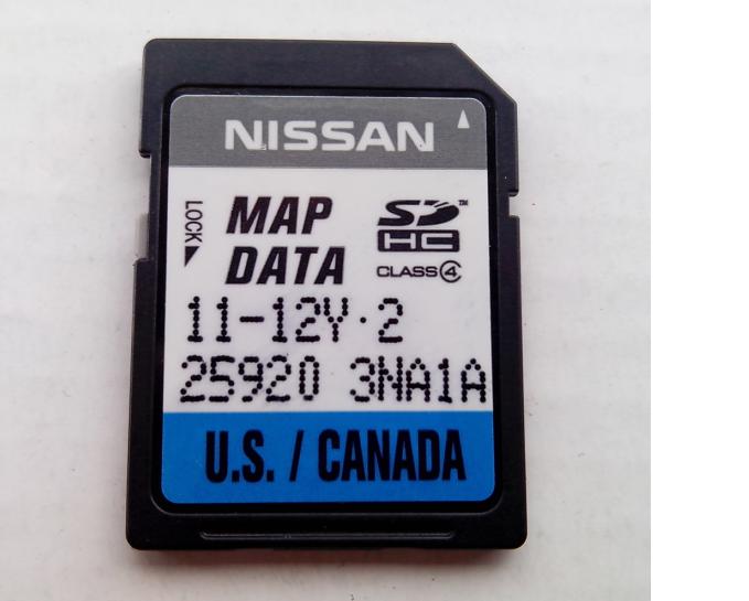

krox Опубликовано 27 июля, 2015 Поделиться Опубликовано 27 июля, 2015 Nissan Leaf 2013 г.в., навигационная система Clarion, собственно два вопроса: 1. Есть-ли у кого карты Европы или Украины? 2. Каким образом можно прочесть содержимое SD карты этого автомобиля. Хочу сказать, что это не совсем обычный флеш накопитель, похоже он является еще и загрузочным. Без этой SD карты - даже магнитола не работает! Кто может помочь разобраться в данных вопросах? Ссылка на комментарий Поделиться на другие сайты Поделиться

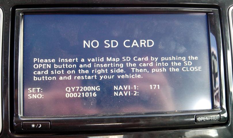

krox Опубликовано 1 августа, 2015 Автор Поделиться Опубликовано 1 августа, 2015 (изменено) Отвечу. Не я попал - а клиент. Вы не внимательно читали выше, "даже магнитола не работает". Если бы все было так просто, я бы тему не создавал. Авто - американец, конечно я пробовал SD карту от Juke (она у меня есть) - не то что навигация не работает, да же автомагнитола не включается. Ошибка (во вложении): Изменено 1 августа, 2015 пользователем krox Ссылка на комментарий Поделиться на другие сайты Поделиться

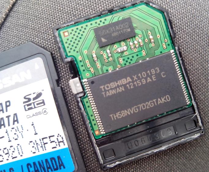

krox Опубликовано 25 августа, 2015 Автор Поделиться Опубликовано 25 августа, 2015 (изменено) SD - карта изнутри. Как удалось выяснить - у этой карты свой формат! Изменено 25 августа, 2015 пользователем krox Ссылка на комментарий Поделиться на другие сайты Поделиться

krox Опубликовано 30 октября, 2015 Автор Поделиться Опубликовано 30 октября, 2015 Да. Но Win XP, вообще не видит, даже как устройство, а вот Win7 - определяет как неизвестное устройство. Разговаривал с специалистом по Leaf - сказал у нее свой формат! Определите какой, сможете на нее "взлянуть" изнутри. Карт для Украины пока не предвидится! Дал совет - ставьте другую аудиосистему, свою. Если, кто поможет разобраться с этой картой - буду признателен! Может, хоть каким дельным советом. Ссылка на комментарий Поделиться на другие сайты Поделиться
unik Опубликовано 30 октября, 2015 Поделиться Опубликовано 30 октября, 2015 Вам нужна прога для распаковки KIWI DiscUnpacker Ссылка на комментарий Поделиться на другие сайты Поделиться
