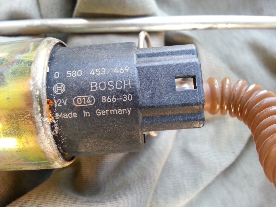

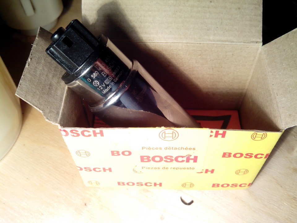

kasl Опубликовано 3 августа, 2015 Автор Поделиться Опубликовано 3 августа, 2015 Китайских BOSCH на рынке тоже хватает! Отличие только в надписи, у китая надпись вдоль насоса, а фирма по окружности у контактной площадки. Ставлю Пекар но с проверкой из десяти бракованных 1 или 2 а в остальном работают нормально,( как повезет) Вы имеете ввиду так ? ... Ссылка на комментарий Поделиться на другие сайты Поделиться

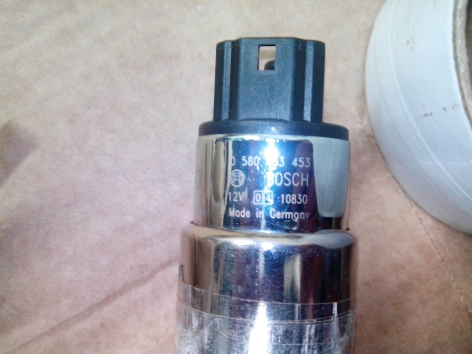

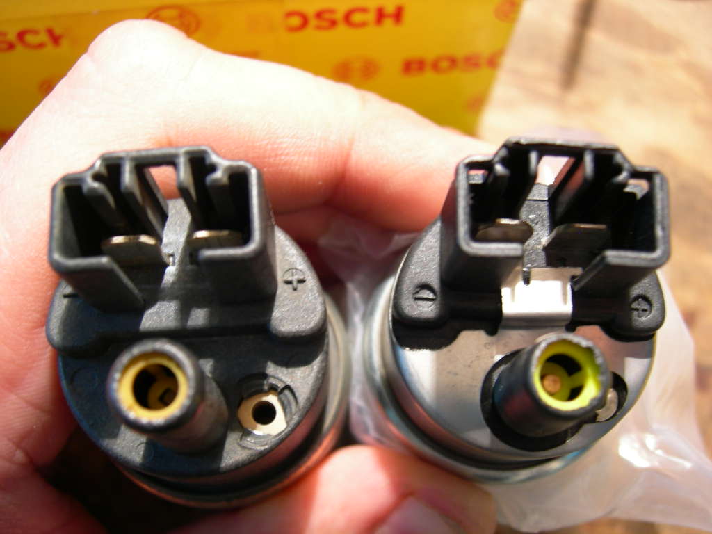

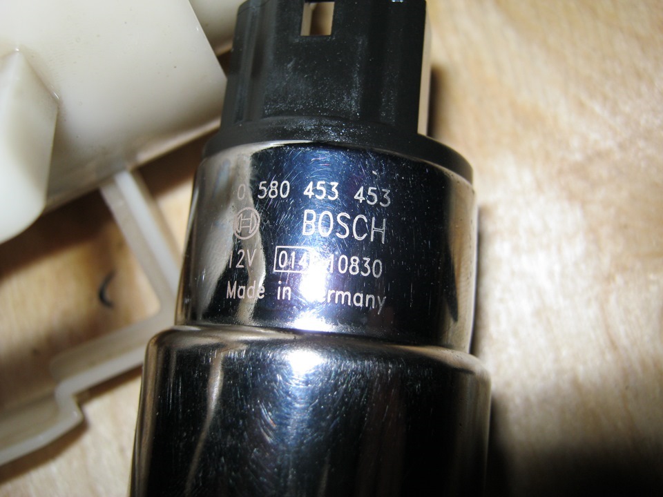

serjei Опубликовано 3 августа, 2015 Поделиться Опубликовано 3 августа, 2015 (изменено) Один человек отправлял запрос в компанию bosch с фотографиями разных вариантов на признак подделки и получил ответ: Глубокоуважаемый господин Схмаков. Между тем мы могли проверять Ваши фотографии. К сожалению, продукт с серебряной крышкой — это подлог (Фотография номер 1, 2 и 3).Техника фирмы Бош никогда не построила этот продукт в этой форме. Если Вы нуждаетесь в помощи („Bosch Car Service“ в России ) . Фотографий было четыре. На четвертом оригинал. Надпись вдоль. Каталожный номер изделия должен быть не краской нанесен, а высечен с углублением, корпус не блестящий как яйца у кота, а матовый. Справа - китай Изменено 3 августа, 2015 пользователем serjei Ссылка на комментарий Поделиться на другие сайты Поделиться
ANDR.Diagnost Опубликовано 3 августа, 2015 Поделиться Опубликовано 3 августа, 2015 Ставим любые турбинки, только не пекар. Вебер, китайский бош, АТС(голубая коробочка), всё нормально ходит, если клиенты бак до сухого не искатывают. Вебер нравится тем что тихо и "мягко" работает, приятно так сказать. P.S. не знаю, может меня сейчас камнями закидают, но самое очевидное отличие китай-боша от оригинала это как раз "ёршик" под гофру. На китайском есть, на оригинале выход подачи топлива гладкий. Поэтому на иношные насосы китай не поставиш, там вместо гофры просто уплотнительное колечко (в основном). Ссылка на комментарий Поделиться на другие сайты Поделиться
