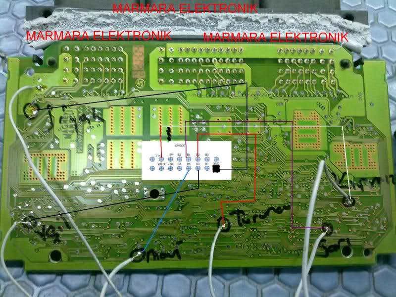

Peugeout 407 IAW 6LP1.54 точки подключения

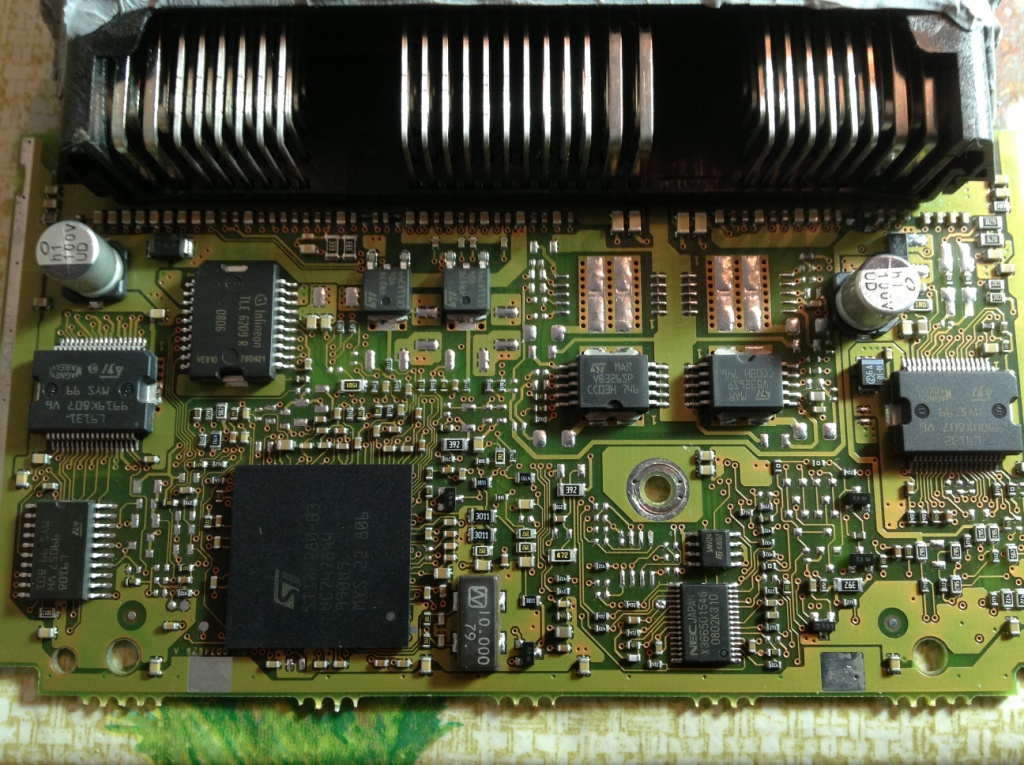

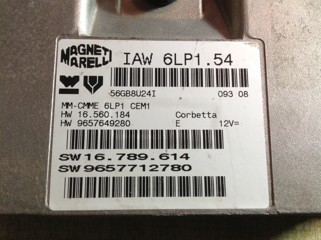

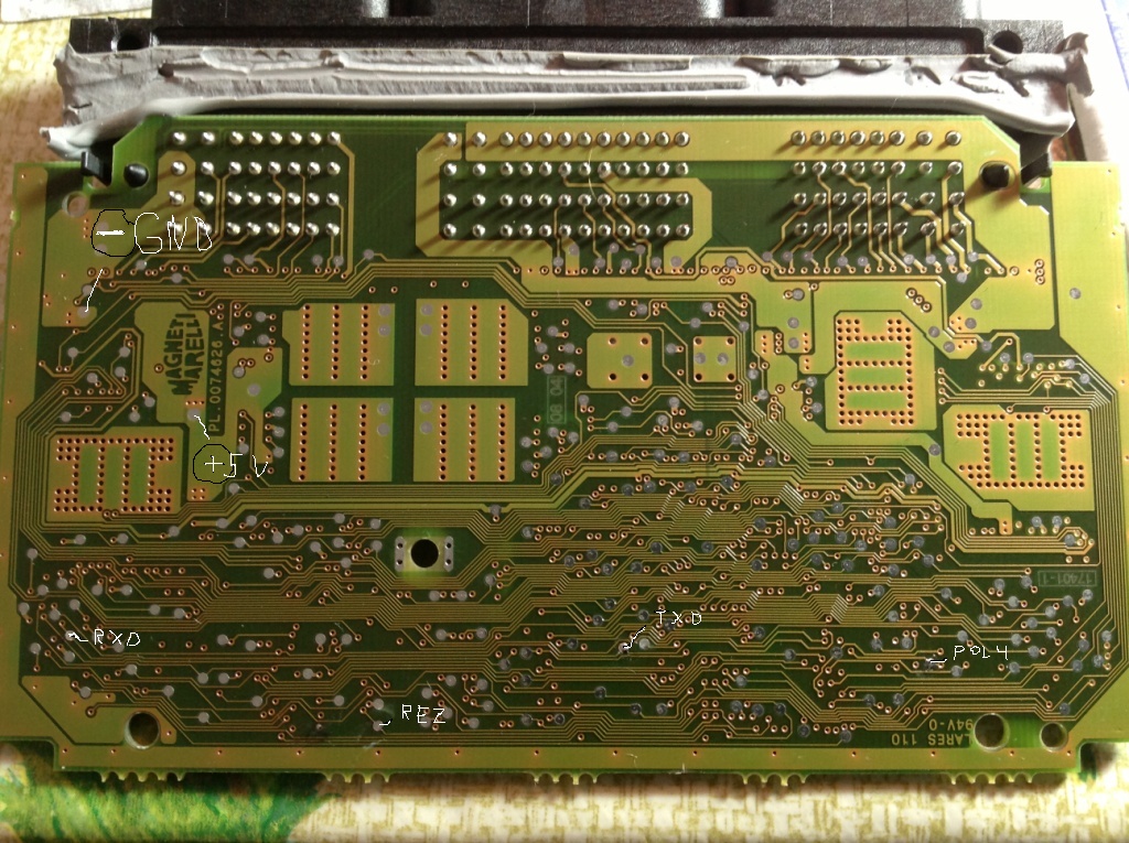

Помогите пожалуйста с точками подключения к данному компу, необходимо сделать новым. Все перерыл, а именно такого найти не могу.

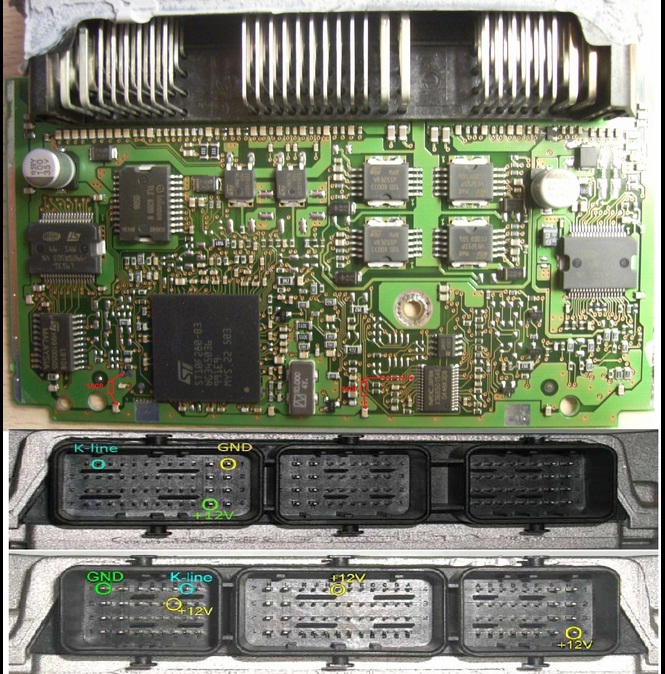

Может поможет...
Один к одному с твоим похожи, кроме количества ключей.

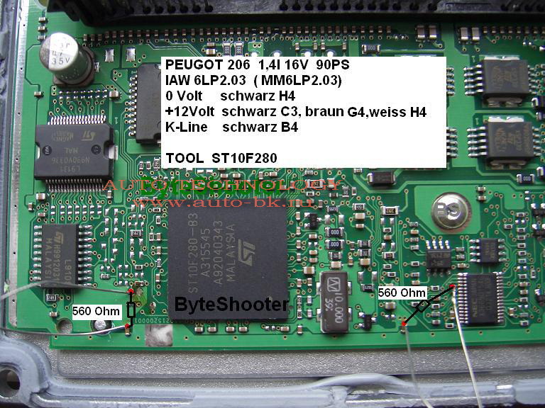

Может кому пригодится точки подключения iaw6lp1.12=6lp1.54 и 6lp2.03 для xprog-m
Magneti Marelli ECU IAW 6LP2_03.pdfПолучение информации...
Это точно твой вариант
  • Like 1
  В 10.10.2017 в 11:18, partisan сказал:
Пол дня высчитывал для 6lp1.12 из найденного только на 6lp2 и для 6lpb а такую не находил.
