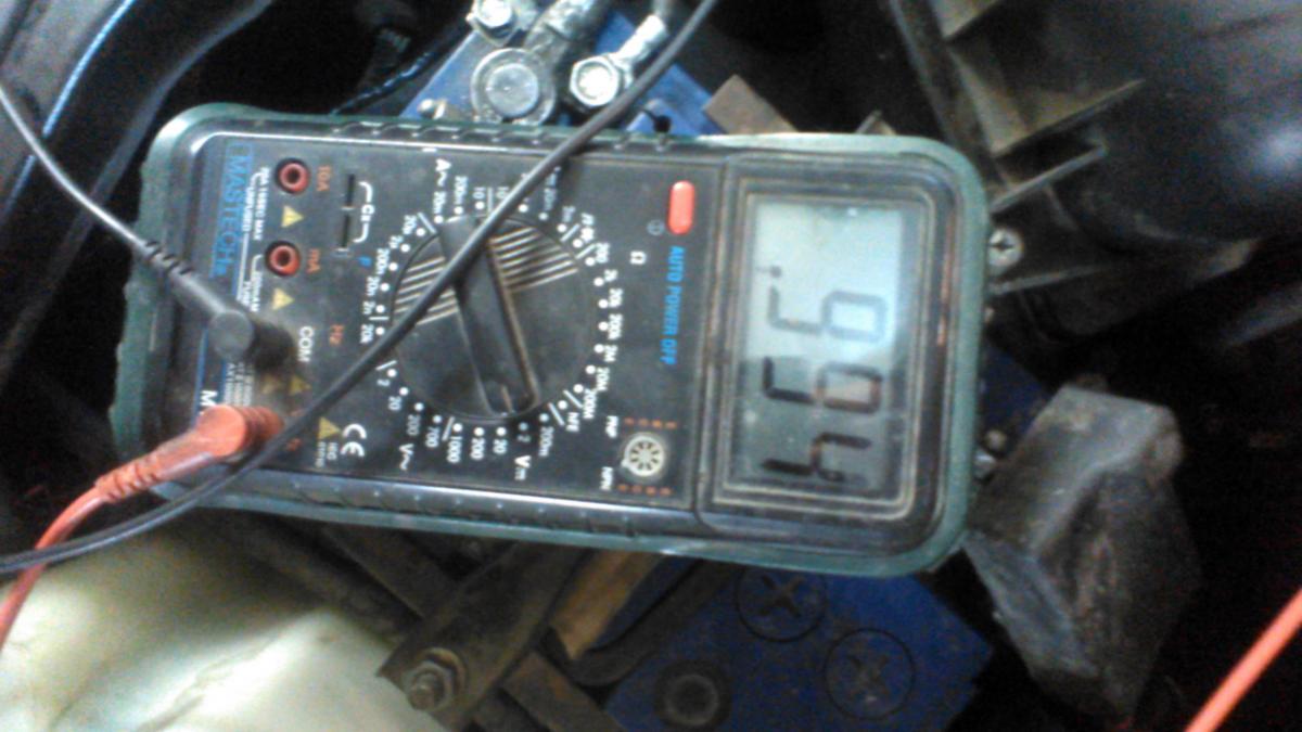

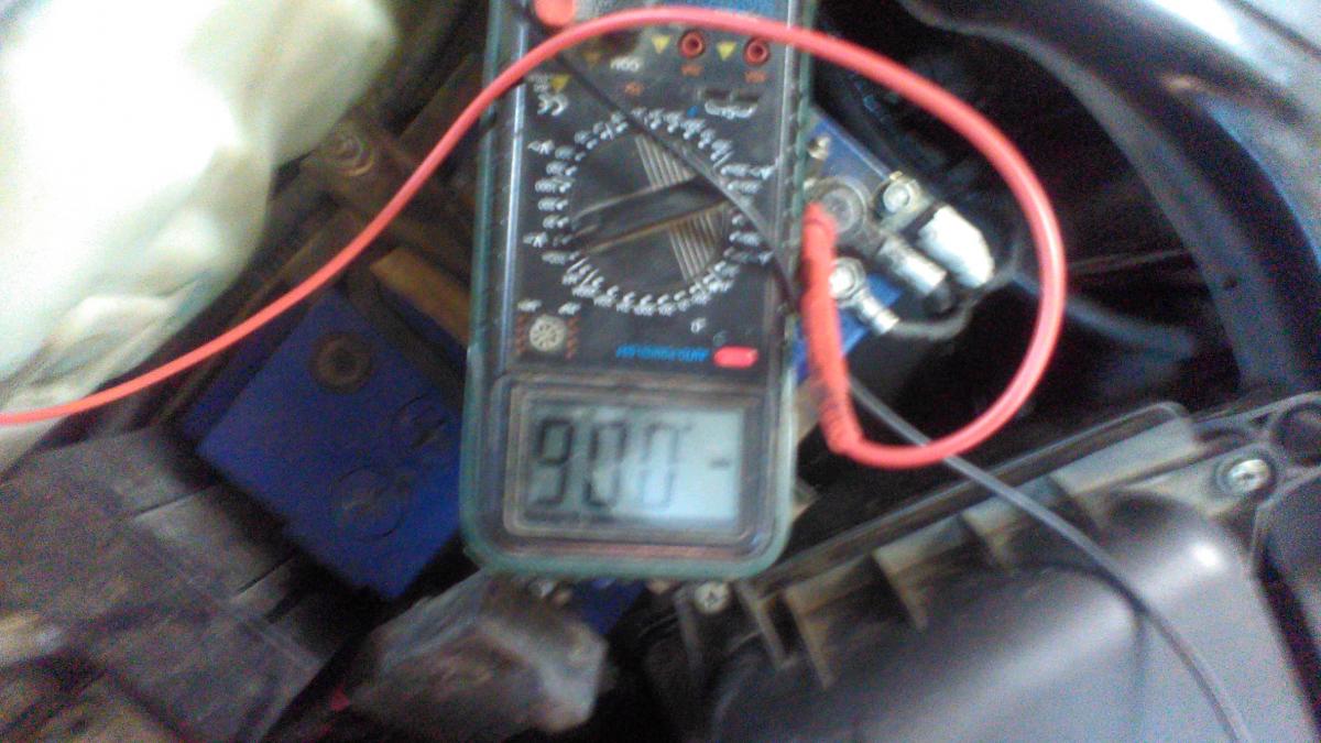

mestizo7 Опубликовано 30 августа, 2015 Автор Поделиться Опубликовано 30 августа, 2015 (изменено) напряжение 0.07 в не может быть при ацп 0.998 в .попробуйте сменить батарейку в измерительном приборе .. Поменял батарейку, показания снизились немного - стало 0,06. Прошу прощения за качество фото ). на сколько меняются показания расхода воздуха при включении электровентилятора на заведенном, прогретом двигателе? и еще вопрос в тему: может ли включение электровентилятора при отсутствии гофры от воздухофильтра, задувать во впуск?? что будет происходить? будет ли дмрв видеть не корректные показания? сразу скажу свое мнение, наличие гофры ни как не отразится на работе мотора, и ездовых характеристиках(хотя на волге с 405 мотором задувает) но там конструкция фильтра такова. скажите что я не прав? а? Надо попробовать,проверю доложу.... Изменено 30 августа, 2015 пользователем mestizo7 Ссылка на комментарий Поделиться на другие сайты Поделиться
тас Опубликовано 30 августа, 2015 Поделиться Опубликовано 30 августа, 2015 (изменено) 0.06 +0.994=1.0 это видно на диагностике. дмрв немного занижает показания. ацп дмрв на диагностике при наличии перемычки 3 пин дмрв и минус акб ? Изменено 30 августа, 2015 пользователем тас Ссылка на комментарий Поделиться на другие сайты Поделиться
