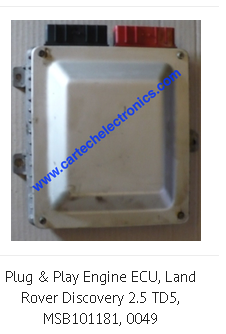

masterVito Опубликовано 25 февраля, 2016 Поделиться Опубликовано 25 февраля, 2016 освежу тему отрубывал иммо на вот таком Ссылка на комментарий Поделиться на другие сайты Поделиться
