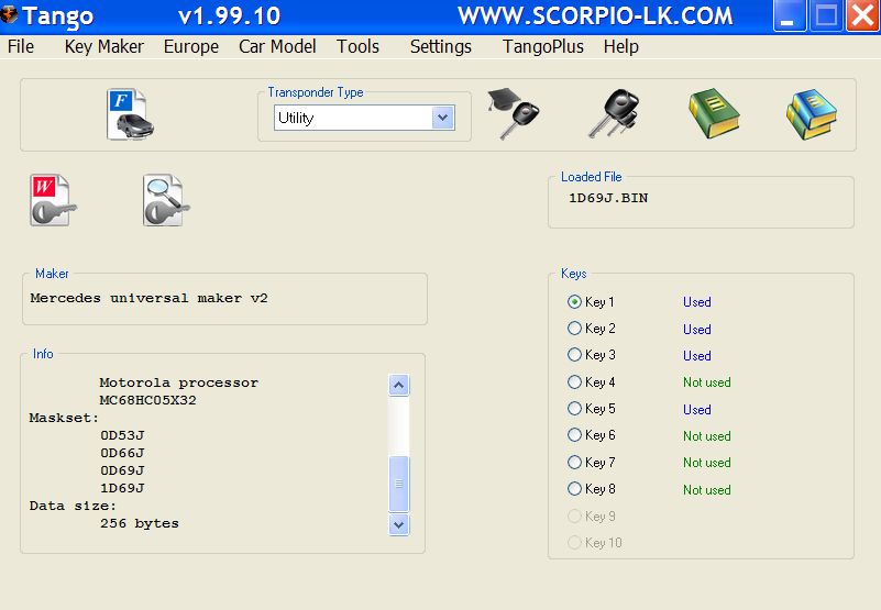

Smirnoff104 Опубликовано 4 августа, 2015 Поделиться Опубликовано 4 августа, 2015 Всем привет. Столкнулся с такой проблемой. Мерседес SLK кузов R170 2000 год, все ключи утеряны, иммо 5WK4 736, внутри Моторола 1D69J. Считал дамп с Моторолы, чтобы сделать транспондер, но в Гамбите такой маски нет, поэтому не хочет ничего делать. Однако, если вставить дамп в раздел ML AAM или EAM-дамп определяется, но всё равно по разному. Как я понимаю, то Гамбитом не посчитать ключик или я неверно считал дамп? Считывал АК500. 1D69J.BIN Ссылка на комментарий Поделиться на другие сайты Поделиться
Slavik k Опубликовано 4 августа, 2015 Поделиться Опубликовано 4 августа, 2015 дамп похож на правильный Ссылка на комментарий Поделиться на другие сайты Поделиться
oostin333 Опубликовано 4 августа, 2015 Поделиться Опубликовано 4 августа, 2015 Вроде тоже принимает Документ Microsoft Office Word.zip Ссылка на комментарий Поделиться на другие сайты Поделиться
OalikO Опубликовано 4 августа, 2015 Поделиться Опубликовано 4 августа, 2015 Сергей, по твоему скрину нифига не понятно что там принимает, ещё и в ворде))) Ссылка на комментарий Поделиться на другие сайты Поделиться
oostin333 Опубликовано 4 августа, 2015 Поделиться Опубликовано 4 августа, 2015 Сергей, по твоему скрину нифига не понятно что там принимает, ещё и в ворде)))Олег привет! Твой перевесЗначит теперь 100% принимает Ссылка на комментарий Поделиться на другие сайты Поделиться
