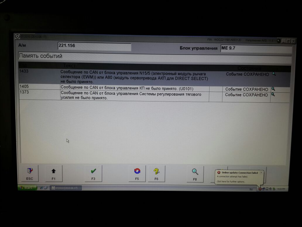

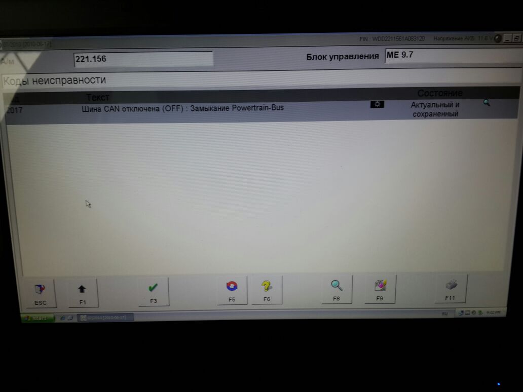

Eloi Опубликовано 6 августа, 2015 Поделиться Опубликовано 6 августа, 2015 Добрый вечер .ситуация такая если машина постоит заводится все в порядке проблем нет через пять минут аккп падает в аварийку не выбирается скорость и не заводится.кидаю скрины.. Ссылка на комментарий Поделиться на другие сайты Поделиться
Eloi Опубликовано 6 августа, 2015 Автор Поделиться Опубликовано 6 августа, 2015 Когда появляется эта ошибка не могу соеденится ни с одним блоком управления кроме двигателя. Ссылка на комментарий Поделиться на другие сайты Поделиться

yriy66 Опубликовано 17 августа, 2015 Поделиться Опубликовано 17 августа, 2015 что мешает пройти по ошибкам? по частоте возникновения сделать выводы. вариантов там не много, ism или плата в акпп. Ссылка на комментарий Поделиться на другие сайты Поделиться
slavik-cola Опубликовано 17 августа, 2015 Поделиться Опубликовано 17 августа, 2015 если плата то и про разъём не забудьте ) Ссылка на комментарий Поделиться на другие сайты Поделиться
evgensto Опубликовано 17 августа, 2015 Поделиться Опубликовано 17 августа, 2015 Отключить разъем от акпп Ссылка на комментарий Поделиться на другие сайты Поделиться
Eloi Опубликовано 22 августа, 2015 Автор Поделиться Опубликовано 22 августа, 2015 Спасибо всем большое проблема решена заменой исм . Ссылка на комментарий Поделиться на другие сайты Поделиться
