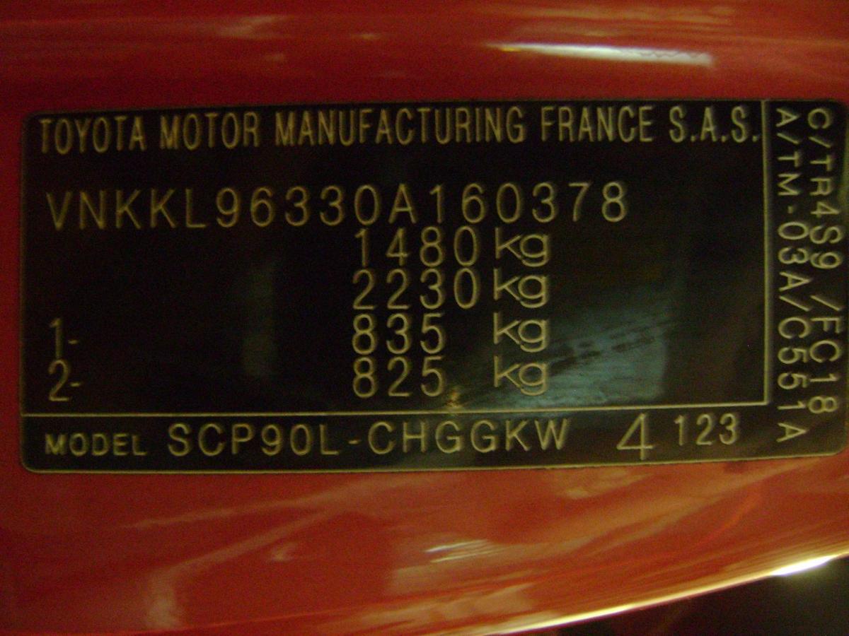

OreXov Опубликовано 12 августа, 2015 Автор Поделиться Опубликовано 12 августа, 2015 Вот этого достаточно? Ссылка на комментарий Поделиться на другие сайты Поделиться
OreXov Опубликовано 12 августа, 2015 Автор Поделиться Опубликовано 12 августа, 2015 дай данные кузов и двс и помогу вот Certification ECU на схемах, а у меня ECU Аgregation 89300-52051, это одно и то же? Ссылка на комментарий Поделиться на другие сайты Поделиться
ovs Опубликовано 12 августа, 2015 Поделиться Опубликовано 12 августа, 2015 Да, это одинаковые блоки Ссылка на комментарий Поделиться на другие сайты Поделиться
