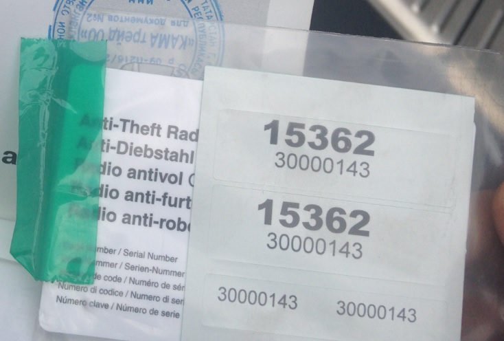

Со слов хозяина до недавнего времени код 15362 подходил к radio Но теперь не подходит.
Разобрал считал 93С76 нужно убедится правильный ли дамп или нет. По серийнику и наклекам в доках код должен подходить. НО при вводе пишет ERROR1...2 итд Пока пробовал до 5ти попыток.
ВОзможно ли что дамп кривой стал?
15362_93с76_.bin
99% дамп кривой . Абсолютно ничего похожего на кодировку пионера в honda
