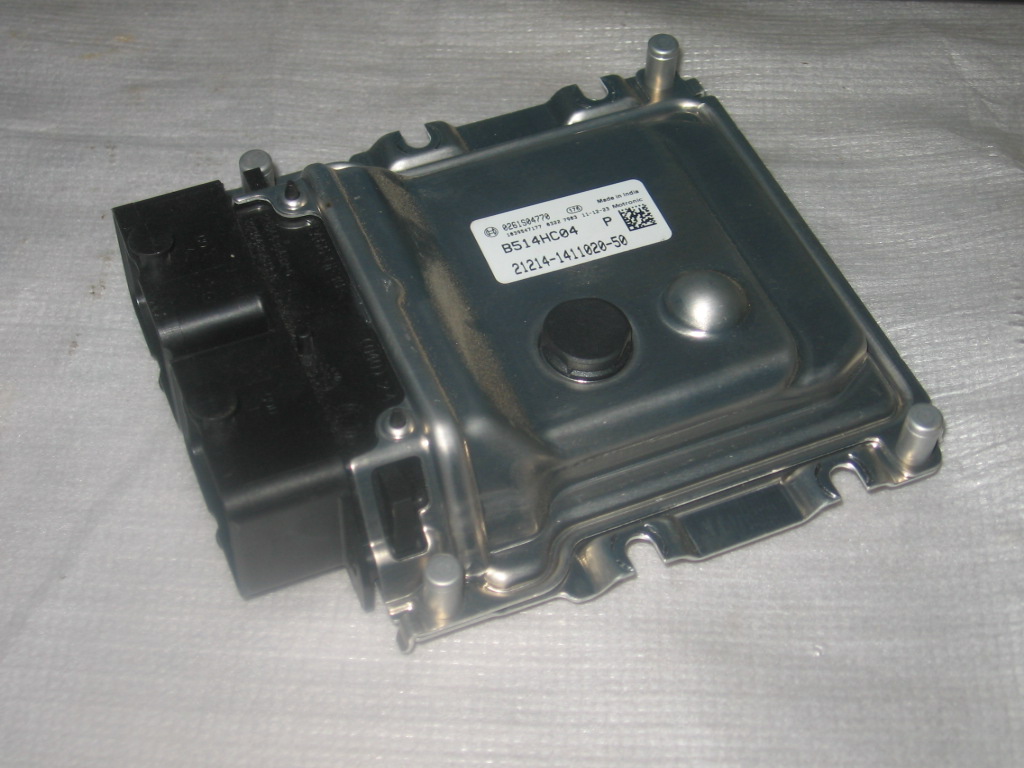

Oleg K Опубликовано 9 августа, 2015 Опубликовано 9 августа, 2015 В 09.08.2015 в 09:31, вова020 сказал: вот мне диллер тоже сказал,давай попробуем эбу почистить и в режиме охраны обучить, я в эбу не силен,их не чем читать -писать,вожу человеку,бош маленький два разьема Это М17.9.7, епром в TriCore.
вова020 Опубликовано 9 августа, 2015 Автор Опубликовано 9 августа, 2015 (изменено) В 09.08.2015 в 09:37, Slavik k сказал: 1797 видимо такой ? да,только 21126-1411020-46 понимаю что еепром в проце,блок почистят мне, остался вопрос как быть с комфортом иесть ли иммо в приоровском щите машину притянут буду сниму щит ,прочитаю Изменено 9 августа, 2015 пользователем вова020

вова020 Опубликовано 9 августа, 2015 Автор Опубликовано 9 августа, 2015 авто не принимает свой обучающий,долго стояла без акб,не входит в режим программирования,моргает и пикает сигналом, авто притянули,снял щиток ,слил дамп ,кальком от гранты определил пробег,подумал что дамп от гранты подойдет,залил дамп от своей гранты,у меня иммо не обучен ,щит работает,тест проходит,новый пробег кажет,но не заводится,--значит иммо не в щите,повез я блок на прошивку(только до меня его всрывали ,как будто топором,и следы пайки внутри)
Slavik k Опубликовано 9 августа, 2015 Опубликовано 9 августа, 2015 эбу хоть на диагнозу выходит ? чек зажигает ?
вова020 Опубликовано 9 августа, 2015 Автор Опубликовано 9 августа, 2015 эбу был паян паяльником ват на 100,до меня фломастер воевал с авто,отвез человеку,залили чистый еепром,завелась,прописал ключи,снялась с охраны,всем спасибо за участие,осталось залить родной дамп в щиток.
вова020 Опубликовано 9 августа, 2015 Автор Опубликовано 9 августа, 2015 и еще немного дополню,залил родной дамп в щиток,авто опять не заводится,все таки ключи и в щитке прописываются,переобучил ключи все заработало,
