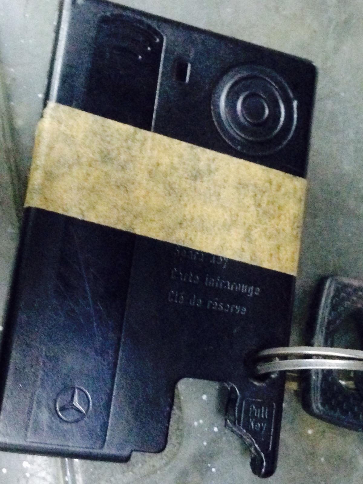

sokolbaik Опубликовано 11 августа, 2015 Автор Опубликовано 11 августа, 2015 Карточка выглядит вот так Вроде как оригинальная
