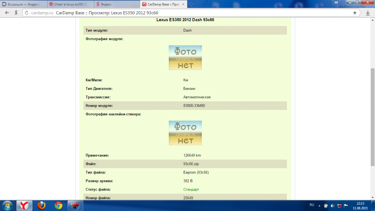

kotin Опубликовано 11 августа, 2015 Опубликовано 11 августа, 2015 скрин с сайта если с выпайкой то каким прогером читал? может быть не ту микру выпаял, было дело както не помню точно какая машина была, стоят две одинаковы, считал не ту что надо, ну всё1 с сохранением дампа, вернул прочитал соседнию все получилось, бывает! а на счёт 93Т66 не видел,
