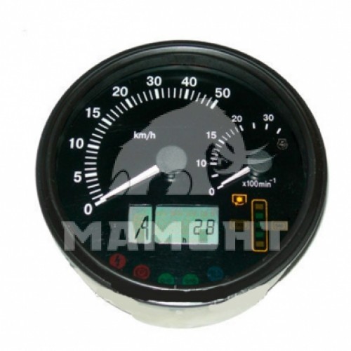

Invisible Опубликовано 11 августа, 2015 Поделиться Опубликовано 11 августа, 2015 Всем привет. В щитке КД8105 от трактора, умер контроллер pic 18f4585. У кого есть дамп или зашитый контроллер? Или где можно посмотреть такие подешевле, нашел самые дешевые по пятаку. Ссылка на комментарий Поделиться на другие сайты Поделиться
wendox79 Опубликовано 11 августа, 2015 Поделиться Опубликовано 11 августа, 2015 До кризиса брали такой за 3500 по моему как раз с Пензы. Контроллер навряд ли найдешь отдельно. Ссылка на комментарий Поделиться на другие сайты Поделиться
andrey_ab Опубликовано 12 августа, 2015 Поделиться Опубликовано 12 августа, 2015 сам такой когда первый раз попался убил,пришлось покупать целиком,прошитого проца и прошивы на него найти не смог ,убил пиккитом читая внутрисхемно по точкам,после того случая выпаиваю и читаю Ссылка на комментарий Поделиться на другие сайты Поделиться
Invisible Опубликовано 12 августа, 2015 Автор Поделиться Опубликовано 12 августа, 2015 Тоже обычно выпаиваю на всех тракторных панелях. А это решил внутрисхемно. Ссылка на комментарий Поделиться на другие сайты Поделиться

Alex Grey Опубликовано 2 апреля, 2017 Поделиться Опубликовано 2 апреля, 2017 Попался такой будильник. Eeprom в пике все таки открыт или закрыт? Что-то после всего написанного эксперименты ставить не хочется. Ссылка на комментарий Поделиться на другие сайты Поделиться
sdd_sn Опубликовано 2 апреля, 2017 Поделиться Опубликовано 2 апреля, 2017 eeprom открыт, flash закрыта Ссылка на комментарий Поделиться на другие сайты Поделиться
Alex Grey Опубликовано 3 апреля, 2017 Поделиться Опубликовано 3 апреля, 2017 Странно, у меня и flash и eeprom одни нули читаются, походу закрыто... Ссылка на комментарий Поделиться на другие сайты Поделиться

Alex Grey Опубликовано 4 апреля, 2017 Поделиться Опубликовано 4 апреля, 2017 Читал с выпайкой, посмотрел биты конфигурации - на самом деле все закрыто. Ссылка на комментарий Поделиться на другие сайты Поделиться

korona-2 Опубликовано 12 января, 2018 Поделиться Опубликовано 12 января, 2018 Всем привет, кто реально пробовал читать PIC18F4585, в данном будильнике, открытый он всё таки или закрытый? пробую читать, читаются одни нули. Ссылка на комментарий Поделиться на другие сайты Поделиться
le1 Опубликовано 13 января, 2018 Поделиться Опубликовано 13 января, 2018 Ну так конфиг прочитайте и сразу ясно станет открыто или нет. Область eeprom должна быть открыта, по крайней мере мне закрытых не попадалось. Ссылка на комментарий Поделиться на другие сайты Поделиться
петр петрович Опубликовано 27 июня, 2019 Поделиться Опубликовано 27 июня, 2019 Добрый день всем . попался данный будильник pickit по точкам не взял как я не пытался . при этом pic18f4585 остался жив . Выпаял с платы подвесил на проводках читаются одни нули что в flash что в eeprom(читал на проводках pickit). кто может поделится почему не читается внутрисхемно ? и прошивкой для данного будильника ? ( за решение готов заплатить) Ссылка на комментарий Поделиться на другие сайты Поделиться
oleg12 Опубликовано 27 июня, 2019 Поделиться Опубликовано 27 июня, 2019 Парни писали, выше что флешь закрыт. Нули и будут читаться. Еепром обычно не закрывают. Как можно убить PIC пиккитом, если только erase сделать. Как выше писали, смотрите в программаторе на configuration, там все видно. Добрый день всем . попался данный будильник pickit по точкам не взял как я не пытался . при этом pic18f4585 остался жив . Выпаял с платы подвесил на проводках читаются одни нули что в flash что в eeprom(читал на проводках pickit). кто может поделится почему не читается внутрисхемно ? и прошивкой для данного будильника ? ( за решение готов заплатить) Схему сможешь зарисовать полную, что и где на каких портах висит? Ссылка на комментарий Поделиться на другие сайты Поделиться
