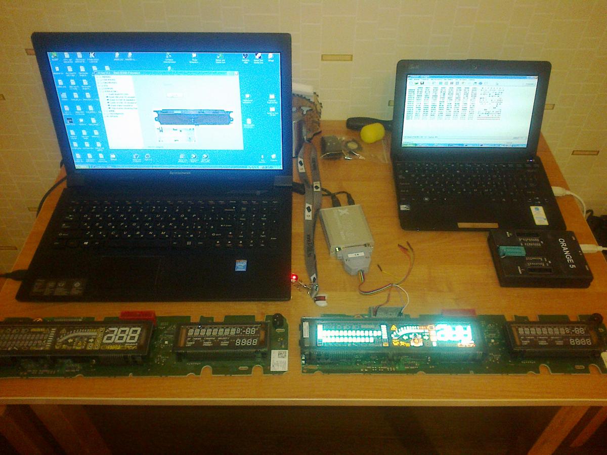

включается полностью большой дисплей , все элементы,ярко.
проблема после демонтажа , монтажа дисплея, и пропайки
кто нибудь сталкивался ?
Напряжение подсветки какое ? Скорее всего завышено.думаю отсюда надо начинать.
Какое напряжение подсветки ? Здесь стоит вакуумный дисплей с динамической индикацией и накалом.
Флюс или сопля,  других причин не вижу. Кстати, почему второй дисплей не светится?, х-tool его тоже зажигать должен, часики с градусами горят обычно. Или в кадр не попали, из-за динамики?

второй светится , в кадр не попал
флюс задолбался вымывать,  посмотрю сопли
спасибо, отпишусь
9v по бокам
42v внизу посередине со снятым дисплеем
Соплей нет
Флюс убрал весь
Изменений нет

С дисплеем 17v
Похоже замыкание по выходу на дисплей с проца
Или проц,

Сам проц. пропаивал? Они частенько отваливаются, и ещё раз сопли на нём проверь. Сделал не один десяток таких панелей, но именно с такой неисправностью не сталкивался...
поднимал пару раз я его,
ничего не поменялось,
горит чуть поярче дисплей токо ,
если сравнивать со здоровой.
Буду ждать кор-ку или ремонт проц перебросить
