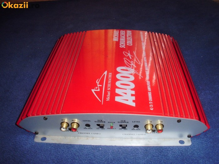

roller83 Опубликовано 12 августа, 2015 Поделиться Опубликовано 12 августа, 2015 (изменено) Здравствуйте ! Ищу мануал или хотя бы какую то инфу по MAGNAT MS A4000 . Внешний вид на картинке. Интересует как минимум назначение переключателей и гнезд на самом блоке. Заранее спасибо ! Изменено 12 августа, 2015 пользователем roller83 Ссылка на комментарий Поделиться на другие сайты Поделиться
Almazik_10 Опубликовано 13 августа, 2015 Поделиться Опубликовано 13 августа, 2015 (изменено) А чего здесь непонятного то??? По фото слева направо : вход 1, 2, Уровень чувствительности 1,2 канала, вкл/выкл фнч 1.2 канал, вкл выкл фнч 3,4 канал, уровень 3,4 канал, вход 3,4 канал!!! Изменено 13 августа, 2015 пользователем Almazik_10 Ссылка на комментарий Поделиться на другие сайты Поделиться
roller83 Опубликовано 13 августа, 2015 Автор Поделиться Опубликовано 13 августа, 2015 Спасибо ! А не подскажете почему зелёный светодиод power не горит ? При этом красный горит. Ссылка на комментарий Поделиться на другие сайты Поделиться
Aliaksandr Опубликовано 13 августа, 2015 Поделиться Опубликовано 13 августа, 2015 Скорей всего его придётся ремонтировать, защита сработала. Ссылка на комментарий Поделиться на другие сайты Поделиться
Almazik_10 Опубликовано 13 августа, 2015 Поделиться Опубликовано 13 августа, 2015 Красная лампа - это защита! Проверяй все по питанию, если все норм(плюс минус нормально прикручены?) то в ремонт! Ссылка на комментарий Поделиться на другие сайты Поделиться
roller83 Опубликовано 13 августа, 2015 Автор Поделиться Опубликовано 13 августа, 2015 Ясно, спасибо, буду смотреть Ссылка на комментарий Поделиться на другие сайты Поделиться
