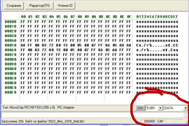

Stok Опубликовано 14 августа, 2015 Автор Поделиться Опубликовано 14 августа, 2015 (изменено) Очень скромное желание... А нам хотелось уже второй день как видеть то что на скрине, а не вбивать все это ручками. Клиента пожалейте, оплатите например harius правильное решение, а потом за кружкой шотландского вискаря, будете искать КС. Похвальное желание.. дерзайте. Да.. внесу лепту.. вдруг натолкнет вас на мысли... пробег 12345 будет выглядеть так: Image1.jpg Панели забрали ( нашелся клиент готовый купить с таким пробегом) Если съедет, то в понедельник будет второй подход. К сожалению мысли кончались совсем. Снял дамп с пробегом в 0км и спробегом в 0.1км. И даже при таком раскладе не понял как считать контрольку. Наверное туповат слегка. Сколько будет стоить сумма пересчета? Если не секрет что за кальк? Изменено 14 августа, 2015 пользователем Stok Ссылка на комментарий Поделиться на другие сайты Поделиться

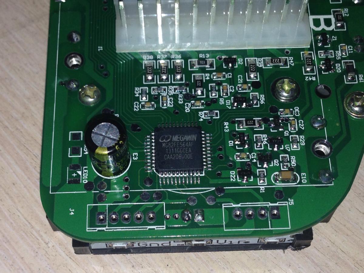

odometers Опубликовано 26 ноября, 2015 Поделиться Опубликовано 26 ноября, 2015 (изменено) принесли похожую шляпу, но чуть другую... процессор MEGAWIN MG82FE564AF... кто-нить видел подобное шайзе? Изменено 26 ноября, 2015 пользователем odometers Ссылка на комментарий Поделиться на другие сайты Поделиться

Cardiag Опубликовано 27 ноября, 2015 Поделиться Опубликовано 27 ноября, 2015 принесли похожую шляпу, но чуть другую... процессор MEGAWIN MG82FE564AF... кто-нить видел подобное шайзе?image.jpg денька на 3 бы панельку :) Ссылка на комментарий Поделиться на другие сайты Поделиться

kolykin Опубликовано 28 ноября, 2015 Поделиться Опубликовано 28 ноября, 2015 принесли похожую шляпу, но чуть другую... процессор MEGAWIN MG82FE564AF... кто-нить видел подобное шайзе?image.jpg http://www.auto-bk.ru/forum/topic/58643-cf-moto-x6-cf625-c-2014/?hl=moto Ссылка на комментарий Поделиться на другие сайты Поделиться
odometers Опубликовано 29 ноября, 2015 Поделиться Опубликовано 29 ноября, 2015 (изменено) http://www.auto-bk.ru/forum/topic/58643-cf-moto-x6-cf625-c-2014/?hl=motoДа, спасибо, потом нашел и эту ветку. Процесс идёт))) Но , не нашёл её сразу по известной причине: опять не верно написали коллеги название... запомнтте: этот бренд пишется СЛИТНО! CFMOTO!!! Изменено 29 ноября, 2015 пользователем odometers Ссылка на комментарий Поделиться на другие сайты Поделиться

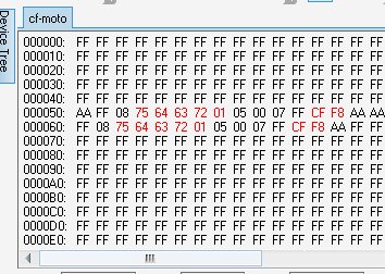

odometers Опубликовано 24 июня, 2016 Поделиться Опубликовано 24 июня, 2016 Люди, может у кого-нибудь каким-то чудным образом есть флеш от данного пепелаца на PIC16F19333. при записи Beeprog потребовал сначала стереть чип,и хоть я галочки везде ставил только на data (еепром), эта падла стёрла весь камень((( теперь еепром читаецца-пишецца, но панель труп((( Ссылка на комментарий Поделиться на другие сайты Поделиться
