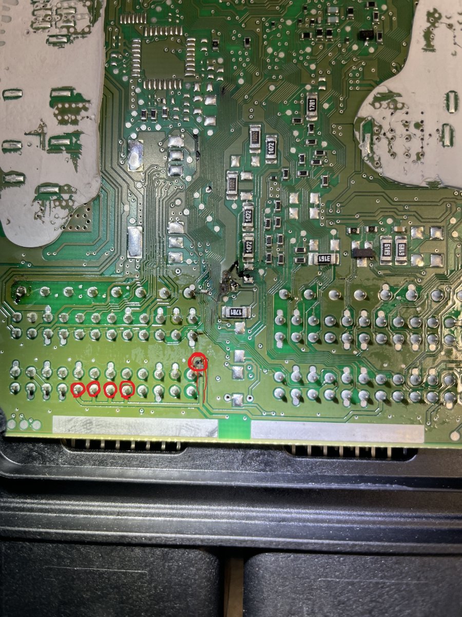

VladimirF Опубликовано 5 июля, 2023 Поделиться Опубликовано 5 июля, 2023 Интересно поэкспериментировать с данным блоком, поставить на него евро ноль или евро 2 Ссылка на комментарий Поделиться на другие сайты Поделиться
VladimirF Опубликовано 5 июля, 2023 Поделиться Опубликовано 5 июля, 2023 Делаю не себе и никакой коммерции, просто интересно))) Ссылка на комментарий Поделиться на другие сайты Поделиться
VladimirF Опубликовано 5 июля, 2023 Поделиться Опубликовано 5 июля, 2023 Да кстати, на этом ЭБУ помимо этого резистора, было замыкание датчика кислорода 2, естесственно выгорела плата дорожки и три резистора 6,8 кОм, все восстановлено, но эта тема похоже давно не раз поднималась. Ссылка на комментарий Поделиться на другие сайты Поделиться

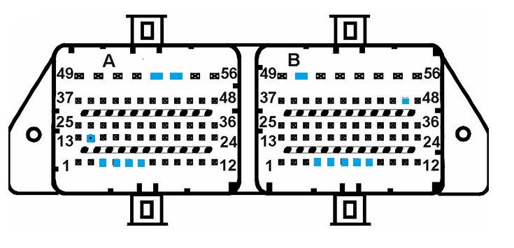

yalymka Опубликовано 6 июля, 2023 Поделиться Опубликовано 6 июля, 2023 (изменено) Для облегчения ремонта этих блоков давно уже делал себе шпору и их ремонт начинаю с проверки наличия всех масс на выводах . Отмеченные выводы на исправном блоке должны звониться друг с другом . Вдруг кому пригодится . Изменено 6 июля, 2023 пользователем yalymka 6 1 Ссылка на комментарий Поделиться на другие сайты Поделиться

bob-sever Опубликовано 23 сентября, 2024 Поделиться Опубликовано 23 сентября, 2024 (изменено) День добрый! Подскажите, выделенная точка точка, есть у кого данные куда идет. ЭБУ сгорел после замыкания ДК2. Естественно сейчас ошибка по ДК2, ДТОЖ и педали акселератора. По посту выше видел что это массы, но смущает что эти контакты не завязаны напрямую на массу а выполнены отдельным проводом. Изменено 23 сентября, 2024 пользователем bob-sever Ссылка на комментарий Поделиться на другие сайты Поделиться
магикан Опубликовано 22 января Поделиться Опубликовано 22 января В 23.09.2024 в 12:18, bob-sever сказал: День добрый! Подскажите, выделенная точка точка, есть у кого данные куда идет. ЭБУ сгорел после замыкания ДК2. Естественно сейчас ошибка по ДК2, ДТОЖ и педали акселератора. По посту выше видел что это массы, но смущает что эти контакты не завязаны напрямую на массу а выполнены отдельным проводом. Идет на массу Ссылка на комментарий Поделиться на другие сайты Поделиться
