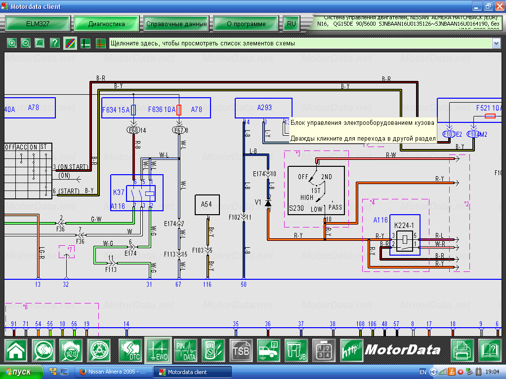

alex47 Опубликовано 16 августа, 2015 Поделиться Опубликовано 16 августа, 2015 Кусок Ссылка на комментарий Поделиться на другие сайты Поделиться
вова020 Опубликовано 16 августа, 2015 Автор Поделиться Опубликовано 16 августа, 2015 Кусок1.pngспасибо, но кусочка совсем мало будет, интересует бцм- эту и щиток приборов Ссылка на комментарий Поделиться на другие сайты Поделиться
MASANY Опубликовано 16 августа, 2015 Поделиться Опубликовано 16 августа, 2015 тебе alex47 подсказал - активируй Мотордату и не выноси моСк делов на полчаса Ссылка на комментарий Поделиться на другие сайты Поделиться
