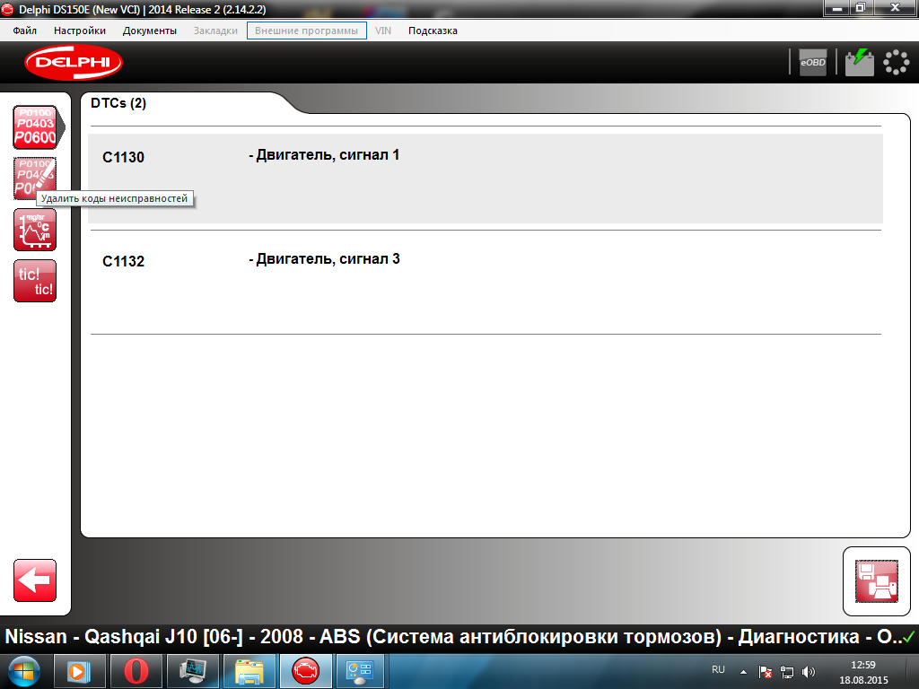

Gubkinavtochip Опубликовано 18 августа, 2015 Поделиться Опубликовано 18 августа, 2015 Всем добрый день. Проблема такая может кто сталкивался, а может кто точно знает, короче. Автомобиль ниссан кашкай 2009 года двигатель 1.5 дизель, коробка механика. На ходу загорается ESP машина перестает ехать (может даже заглохнуть) При диагностике выдает ошибки C 1130 C1131 (engine signal 1 , engine signal 2) сбрасываю едет мин 15 потом такая же беда. Проверили все блоки, разъемы, минуса итд. Все хорошо. На одном форуме нашел такую проблему вроде был датчик нагрузки двигателя который стоит под выхлопной трубой туда подходят две трубки и все. Поменяли поехал, спустя 3 дня опять тоже самое. Прошу помощи!!! Ссылка на комментарий Поделиться на другие сайты Поделиться

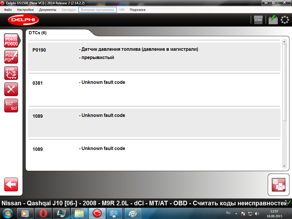

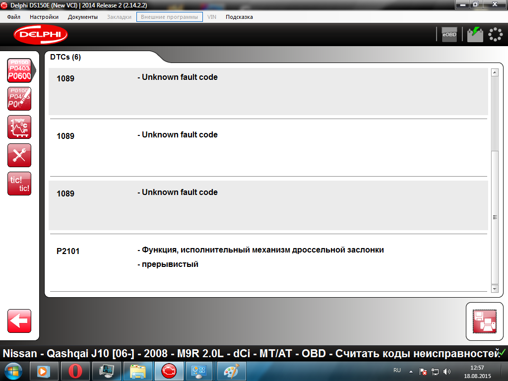

Gubkinavtochip Опубликовано 18 августа, 2015 Автор Поделиться Опубликовано 18 августа, 2015 Вот скрины с диагностики сегодня Ссылка на комментарий Поделиться на другие сайты Поделиться
