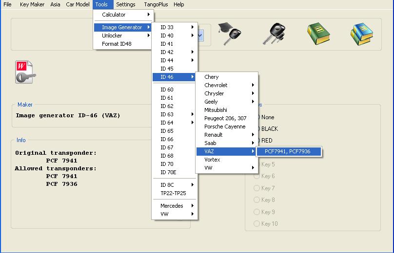

user172627 Опубликовано 18 августа, 2015 Поделиться Опубликовано 18 августа, 2015 С красным ключом все понятно, точнее, всё равно. А что с рабочим? Чистый ляжет 7936 или готовить нужно? Ссылка на комментарий Поделиться на другие сайты Поделиться
вова020 Опубликовано 18 августа, 2015 Поделиться Опубликовано 18 августа, 2015 в танго заявлена подготовка и красного и черного Ссылка на комментарий Поделиться на другие сайты Поделиться
user172627 Опубликовано 18 августа, 2015 Автор Поделиться Опубликовано 18 августа, 2015 (изменено) Вы не путаете? Сделаете скриншот где написано в image generator e? Изменено 18 августа, 2015 пользователем user172627 Ссылка на комментарий Поделиться на другие сайты Поделиться
emz Опубликовано 18 августа, 2015 Поделиться Опубликовано 18 августа, 2015 ничего не путает...))) Ссылка на комментарий Поделиться на другие сайты Поделиться
вова020 Опубликовано 18 августа, 2015 Поделиться Опубликовано 18 августа, 2015 Женя опередил,пока я с ниссаном воюю ,красный делал не однократно,черный не пробовал Ссылка на комментарий Поделиться на другие сайты Поделиться
user172627 Опубликовано 18 августа, 2015 Автор Поделиться Опубликовано 18 августа, 2015 Спасибо! Ссылка на комментарий Поделиться на другие сайты Поделиться
cirax2004 Опубликовано 22 августа, 2015 Поделиться Опубликовано 22 августа, 2015 Женя опередил,пока я с ниссаном воюю ,красный делал не одaнократно,черный не пробовал Проверено-пробовал. Ссылка на комментарий Поделиться на другие сайты Поделиться
user172627 Опубликовано 23 августа, 2015 Автор Поделиться Опубликовано 23 августа, 2015 Купил в магазе рабочие, проверил, в крипте были, готовить нужно. Машины сделал. Ссылка на комментарий Поделиться на другие сайты Поделиться
