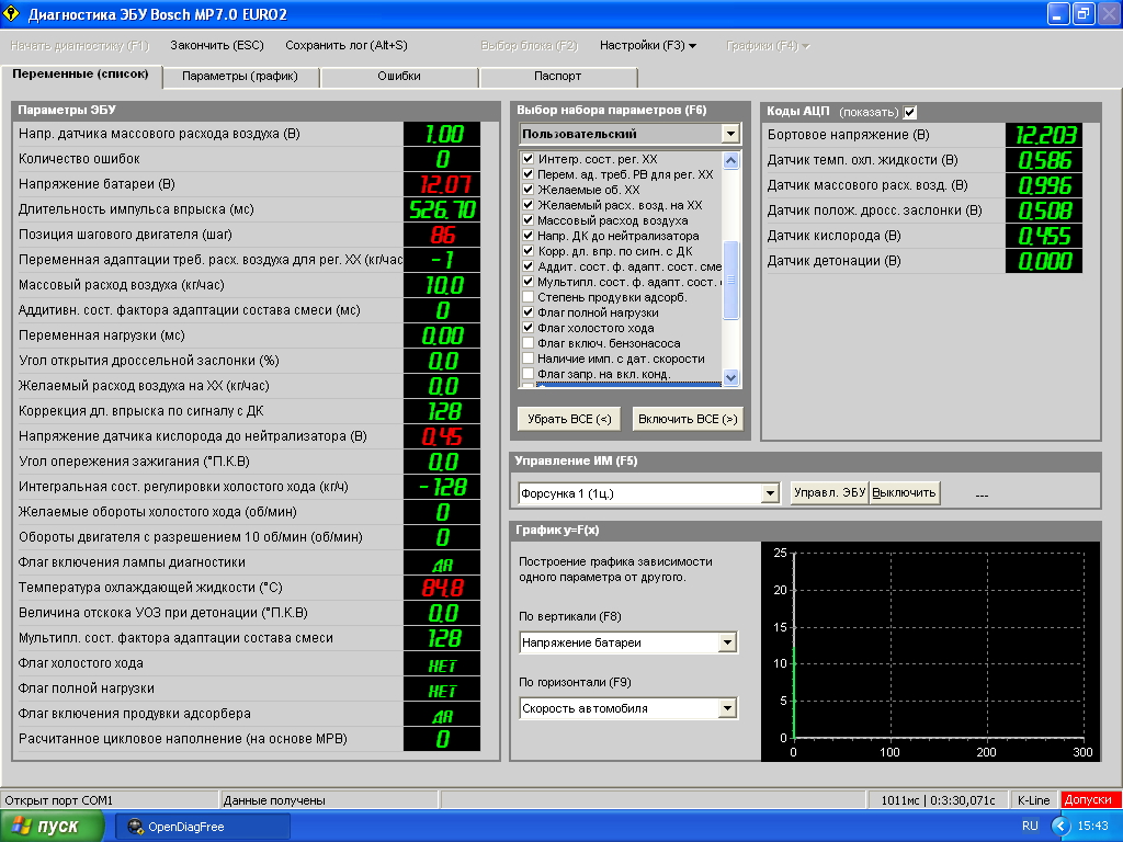

Tumaster Опубликовано 19 августа, 2015 Поделиться Опубликовано 19 августа, 2015 Попробуй временно подцепить (не вкручивая) датчик температуры!! и проверь запуск По чему то у вас впрыск очень большой глядя на скрин!! ИМХО Попробуй временно(не вкручивая) поменять датчик температуры, может он выёживается!!и дает такое большое время впрыска ИМХО Ссылка на комментарий Поделиться на другие сайты Поделиться
abrashin.alexei Опубликовано 19 августа, 2015 Поделиться Опубликовано 19 августа, 2015 В 19.08.2015 в 14:27, kasl сказал: Нет Image 017.jpg Температура ДВС и длительность впрыска вас не напрягает? Ссылка на комментарий Поделиться на другие сайты Поделиться
kasl Опубликовано 20 августа, 2015 Автор Поделиться Опубликовано 20 августа, 2015 А вы предлагаете перед запуском ДВС подогреть его кипятильником ? Длительность впрыска ??? Скрин в режиме зажигания. Ссылка на комментарий Поделиться на другие сайты Поделиться
abrashin.alexei Опубликовано 20 августа, 2015 Поделиться Опубликовано 20 августа, 2015 В 20.08.2015 в 02:27, kasl сказал: А вы предлагаете перед запуском ДВС подогреть его кипятильником ? Длительность впрыска ??? Скрин в режиме зажигания. Т.е. после стоянки у вас температура мотора около 85 градусов? Ссылка на комментарий Поделиться на другие сайты Поделиться
temich Опубликовано 21 августа, 2015 Поделиться Опубликовано 21 августа, 2015 В 20.08.2015 в 03:25, abrashin.alexei сказал: Т.е. после стоянки у вас температура мотора около 85 градусов?Да,и расход воздуха 10 кг.? Ссылка на комментарий Поделиться на другие сайты Поделиться
