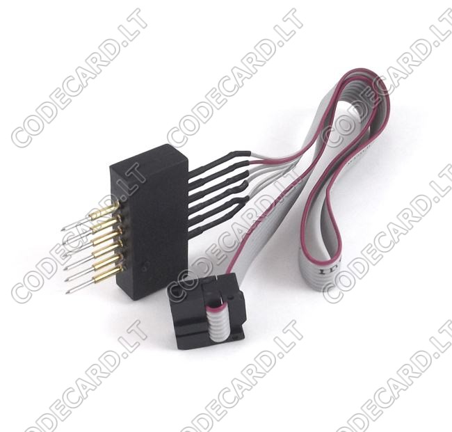

Akram Опубликовано 19 августа, 2015 Поделиться Опубликовано 19 августа, 2015 Парни ,кто нибудь делал щуп для работы с панелями ниссан ? Может скинете схемку или печатку? на сайте кодекарда есть фото не не очень понятно 1 Ссылка на комментарий Поделиться на другие сайты Поделиться
unik Опубликовано 19 августа, 2015 Поделиться Опубликовано 19 августа, 2015 О какой схеме идёт речь,это простой погопин Ссылка на комментарий Поделиться на другие сайты Поделиться

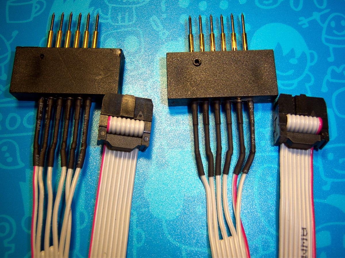

Slalex Опубликовано 19 августа, 2015 Поделиться Опубликовано 19 августа, 2015 Вот сфоткал, только не понятно как с ниссаном идет работа на 5 вольтах. Ссылка на комментарий Поделиться на другие сайты Поделиться

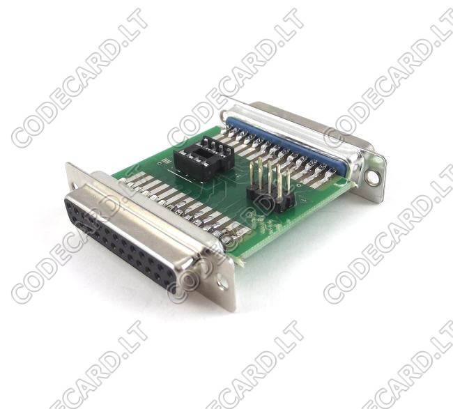

Slalex Опубликовано 20 августа, 2015 Поделиться Опубликовано 20 августа, 2015 погопин втыкается в А1ЕЕ адаптер http://www.codecard.lt/carprog/adapters/carprog-eeprom-programming-adapter/prod_410.html Ссылка на комментарий Поделиться на другие сайты Поделиться
Slalex Опубликовано 20 августа, 2015 Поделиться Опубликовано 20 августа, 2015 Сейчас проверил работу через А12ЕЕ+погопины на панели Ниссан Кашкай, всё чётко работает, работа идет на 5 вольтах, с блоком питания на крайних контактах 4.7 вольта получается, без блока питания 4.3 Ссылка на комментарий Поделиться на другие сайты Поделиться

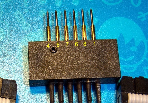

Akram Опубликовано 20 августа, 2015 Автор Поделиться Опубликовано 20 августа, 2015 (изменено) Хорошо , на разъем db25 карпрога нужна распиновка для подключения погопинов Изменено 20 августа, 2015 пользователем Akram Ссылка на комментарий Поделиться на другие сайты Поделиться
Slalex Опубликовано 20 августа, 2015 Поделиться Опубликовано 20 августа, 2015 вот подписал на какие контакты db25 звонятся погопины. Ссылка на комментарий Поделиться на другие сайты Поделиться
Akram Опубликовано 21 августа, 2015 Автор Поделиться Опубликовано 21 августа, 2015 (изменено) спасибо. если не трудно , подскажи там два погопина на ниссан идет они оба так звонятся? и номера контактов db25 это от карпрога или от адаптера? Изменено 21 августа, 2015 пользователем Akram Ссылка на комментарий Поделиться на другие сайты Поделиться
Slalex Опубликовано 21 августа, 2015 Поделиться Опубликовано 21 августа, 2015 оба погопина одинаково звонятся, только шаг разный. в адаптере А12ЕЕ только соединения, контакты на адаптере и карпроге подписаны, вызванивал на тот разьем который в карпрог втыкается. 1 контакт адаптера втыкается в 1 контакт программатора, 2 во второй и т д, всё совпадает. Ссылка на комментарий Поделиться на другие сайты Поделиться

krox Опубликовано 1 июня, 2019 Поделиться Опубликовано 1 июня, 2019 (изменено) Где у китаез можно купить адаптер А12ЕЕ? Или можно сразу развести на DB25? Изменено 1 июня, 2019 пользователем krox Ссылка на комментарий Поделиться на другие сайты Поделиться
krox Опубликовано 21 июня, 2019 Поделиться Опубликовано 21 июня, 2019 (изменено) вот подписал на какие контакты db25 звонятся погопины. На панели Ниссан, 1-й пятак - это масса. На вашем фото, он соответствует 1-й цифре? Изменено 21 июня, 2019 пользователем krox Ссылка на комментарий Поделиться на другие сайты Поделиться
