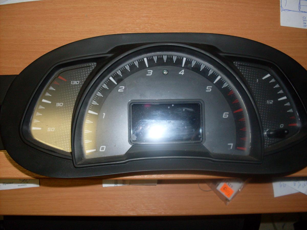

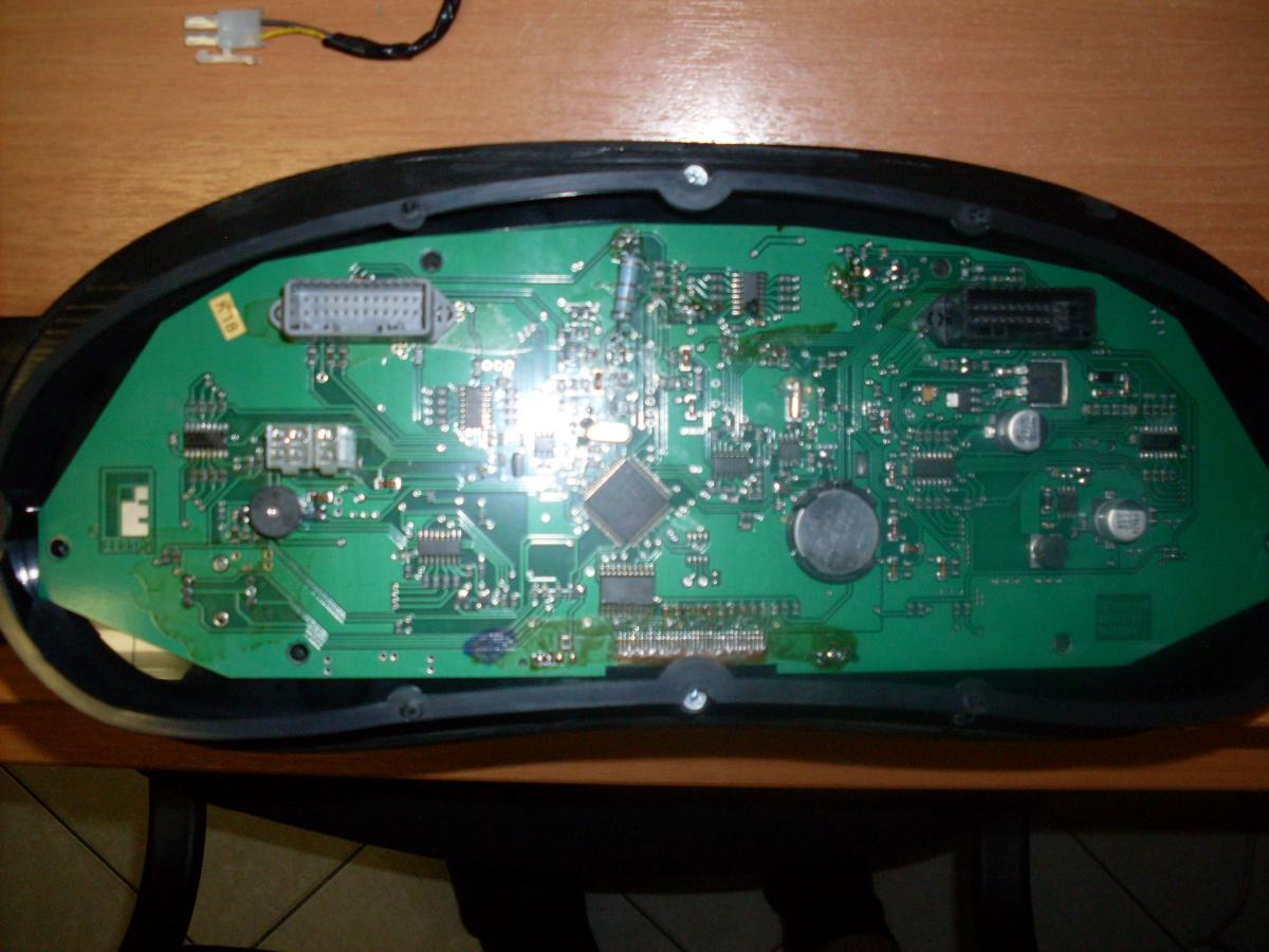

ipkin Опубликовано 19 августа, 2015 Опубликовано 19 августа, 2015 Здравствуйте всем. кому доводилось делать такое чудо техники. название доски GF690 сделано на контроллере STM8S208 внешнего еепрома нет есть внешний реал-тайм 8563t но он без еепрома. так что всё сходится на STM-ке
димончик Опубликовано 19 августа, 2015 Опубликовано 19 августа, 2015 Gamma что ли? Так там в меню разве нет подстройки пробега?
tinko Опубликовано 19 августа, 2015 Опубликовано 19 августа, 2015 Там должно все кнопкой выставляться
димончик Опубликовано 19 августа, 2015 Опубликовано 19 августа, 2015 (изменено) В 19.08.2015 в 10:35, ipkin сказал: не подскажете процедуру? Качни инструкцию с офф сайта. 2.2.6 Выберите меню : « НАСТРОЙКИ / БОРТОВОЙ КОМПЬЮТЕР / ПРОБЕГ ». http://ferrum-group.com.ua/products/gamma-gf-690/ Изменено 19 августа, 2015 пользователем димончик
ipkin Опубликовано 20 августа, 2015 Автор Опубликовано 20 августа, 2015 сделал. через возврат к заводским установкам после чего можно выставить свой пробег по выше изложенной инструкции с шагом 100км мне нужен был 0 всем спасибо. тему можно закрыть
