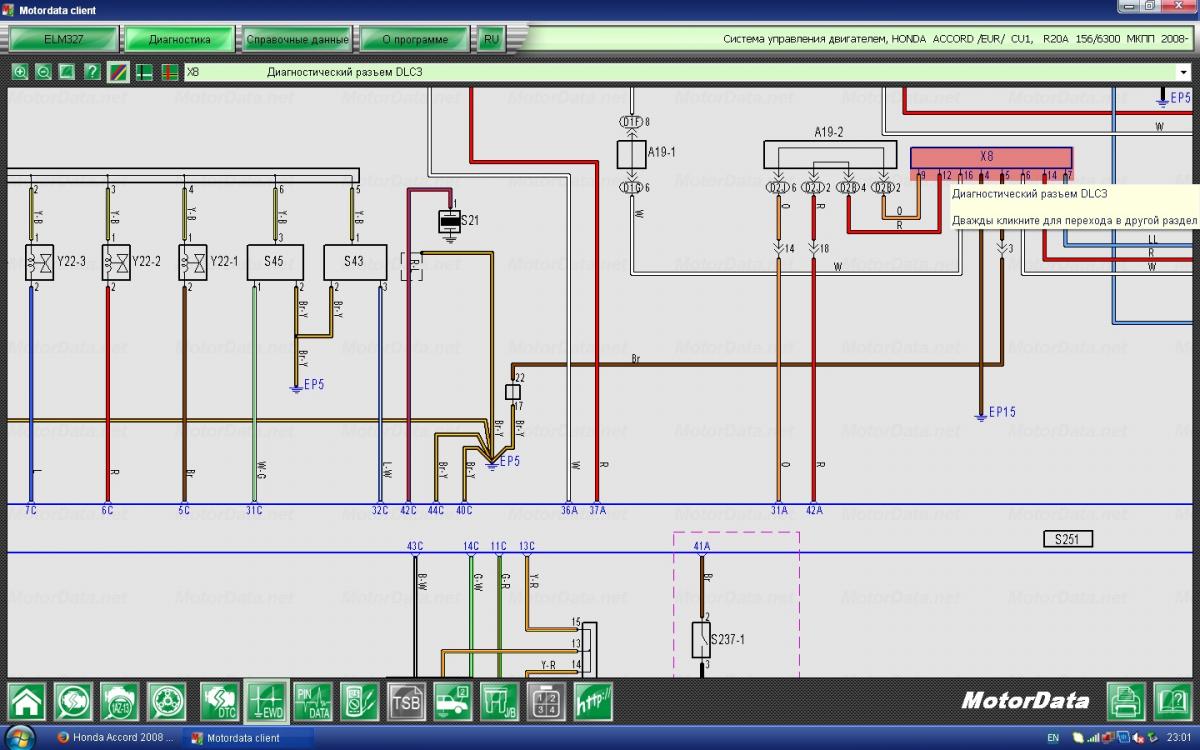

Прошу помощи гуру.Хонда Аккорд 2008,двиг R20A3 запускается только при подсоединеным в обд сканером(любым).Автоком выдает ошибки по 4 блокам (моторник,приборка,абс,подушки)ошибки убираються,и пока сканер подключен не появляются.Отключаеш сканер машина не заводиться,начинает постоянно трещать реле управления ДЗ,реле проверенно,массы перекручены,разъемы протыканы,преды все целые может кто-нибудь пнет в нужном направлении?Спасибо

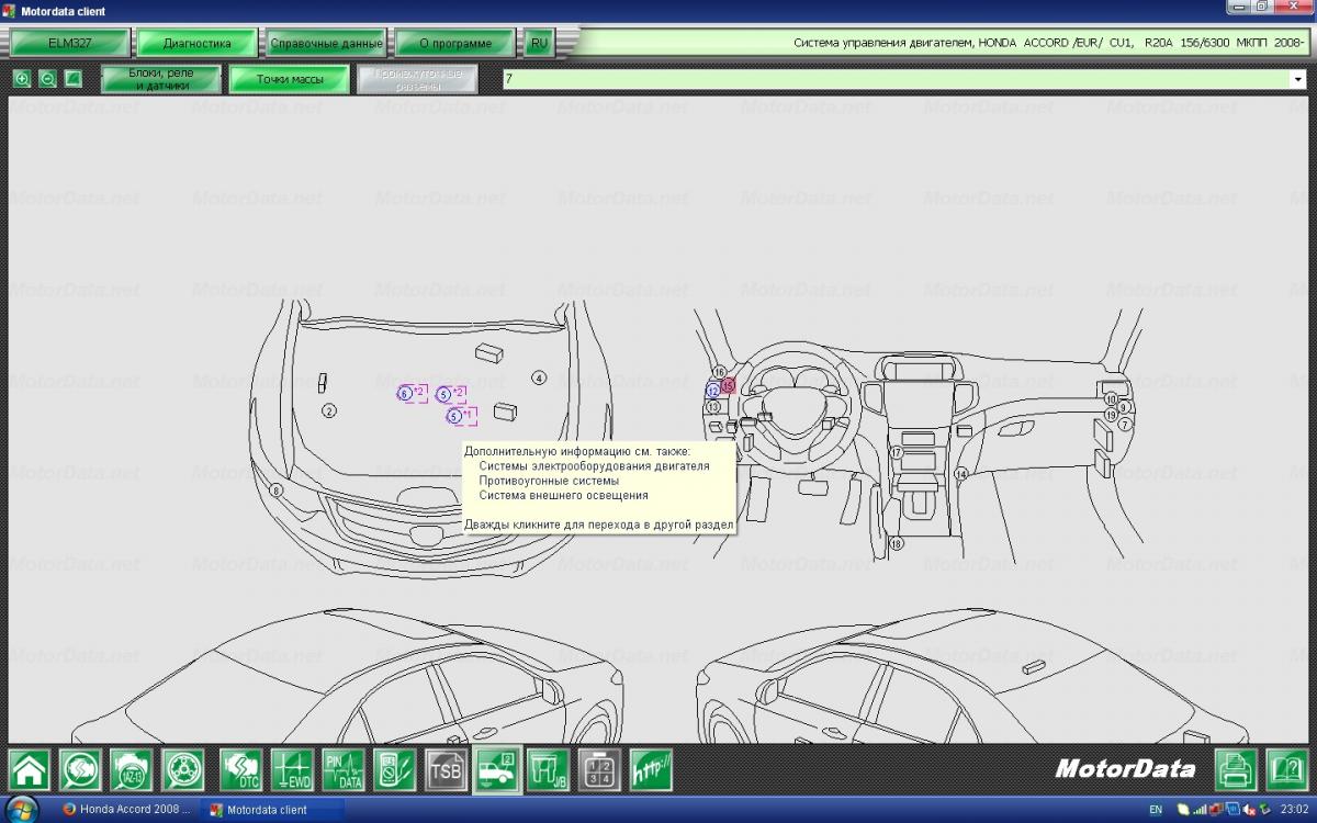

массу ищи , вы в колодке ее соеденяете сканером 4-5 пин
Изменено пользователем o717ka
P2610 PCM/ECM работа внутреннего таймера выключеия двигателя - моторник
86-1 CAN,ошибка отношения - АВС
U0100 потеря связи с ECM/PCM "A" - приборка
56-31 неопределенные данные получены от PCM(PGM FI)
Все значения выдает Автоком,понятно что причина в КАН ,но в каком месте? и не понимаю связь между подключенным адаптером и запуском?
Спасибо за пинок,Видимо  меня уже вшторило,что элементарные вещи не осмыслил
внутри эбу отгорела массовая перемычка, встречал такое
