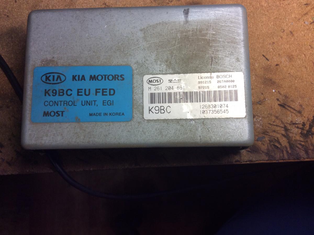

p5ych0 Опубликовано 22 августа, 2023 Поделиться Опубликовано 22 августа, 2023 Прошу помощи KIA Clarus 2001, двигатель 2.0 механика, блок K9BC EU FED, M 261 204 861. Импульс на катушку не приходит. Помогите дамп отредактировать чтобы иммо отключить, пробовал otocheck но вижу что в нем есть только для блока T8D. 2 Ссылка на комментарий Поделиться на другие сайты Поделиться
