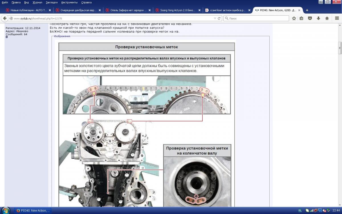

alexuz Опубликовано 25 августа, 2015 Поделиться Опубликовано 25 августа, 2015 Ошибка постоянная,с запуском появляется и не работает тахометр. При покрутке стартером стелка тахометра чуть подымается,как завелся стрелка падает на 0. Датчики колена и распреда заменены на новые. Осцилограмму с датчиков снял,а эталона в инете не нашел,есть подозрение на фазы... Пробег 72000км,тянется на этих моторах цепь? Спасибо. Ссылка на комментарий Поделиться на другие сайты Поделиться
petrovich_j Опубликовано 25 августа, 2015 Поделиться Опубликовано 25 августа, 2015 правильно думаешь Ссылка на комментарий Поделиться на другие сайты Поделиться

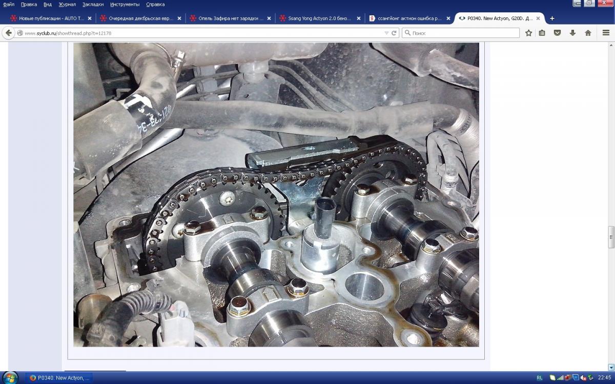

daemonen Опубликовано 25 августа, 2015 Поделиться Опубликовано 25 августа, 2015 (изменено) Уже три машины было. Бляцтво какое то а не машина. У всех одна хрень-оставляют мордой в горку без ручника(механика кпп). Авто сползает чуть назад, в этот момент складывается натяжитель цепи(он у этой машины без храповика). При старте имеем перескок цепи и обрыв пластикового башмака успокоителя(что на втором фото). Из всего печального,одно радостное-ни у одного клапана не загнуло. Изменено 25 августа, 2015 пользователем daemonen Ссылка на комментарий Поделиться на другие сайты Поделиться

Witerija1 Опубликовано 18 апреля, 2016 Поделиться Опубликовано 18 апреля, 2016 (изменено) здравствуйте новую тему решил не открывать по скольку у меня тоже самая проблема!но ошибки никакой нету!по словам клиента машина по началу по тупела чуть чуть и поехала! но потом заглохла и не заводится! притащили эту машину к мотористу!он посмотрел и что то сделал и машина завелась НО обороты 350 400!и на газ не реагирует. и позвал меня я посмотрел там ошибка P0340!стираю по любому выходит! после вообще перестало заводится!и ошибка только когда заводится выходит!если нет то не выходит просто крутится! что я смотрел 1 искра есть. импульс на форсы есть. форсы проверил на стенде!давление бензонасоса 3 и выше! компрессия в целиндрах 8-9. катализатор хозяен сам выебел)) датчик распредвала меняли на рабочий!И МОТОРИСТ открыл клапанную крышку и просто посмотрел цепь растянут или нет и сказал норм! Изменено 18 апреля, 2016 пользователем Witerija1 Ссылка на комментарий Поделиться на другие сайты Поделиться
Andron Опубликовано 18 апреля, 2016 Поделиться Опубликовано 18 апреля, 2016 Вот тут осциллограмма http://www.auto-bk.ru/forum/topic/52368-new-actyon-g20df/ Ссылка на комментарий Поделиться на другие сайты Поделиться
Sid@r Опубликовано 18 апреля, 2016 Поделиться Опубликовано 18 апреля, 2016 В 18.04.2016 в 08:40, Witerija1 сказал: здравствуйте новую тему решил не открывать по скольку у меня тоже самая проблема!но ошибки никакой нету!по словам клиента машина по началу по тупела чуть чуть и поехала! но потом заглохла и не заводится! притащили эту машину к мотористу!он посмотрел и что то сделал и машина завелась НО обороты 350 400!и на газ не реагирует. и позвал меня я посмотрел там ошибка P0340!стираю по любому выходит! после вообще перестало заводится!и ошибка только когда заводится выходит!если нет то не выходит просто крутится! что я смотрел 1 искра есть. импульс на форсы есть. форсы проверил на стенде!давление бензонасоса 3 и выше! компрессия в целиндрах 8-9. катализатор хозяен сам выебел)) датчик распредвала меняли на рабочий!И МОТОРИСТ открыл клапанную крышку и просто посмотрел цепь растянут или нет и сказал норм! перескок цепи у вас, тоже ездил неделю назад смотреть актиона ошибкаP0340 и симптомы такие же Ссылка на комментарий Поделиться на другие сайты Поделиться
