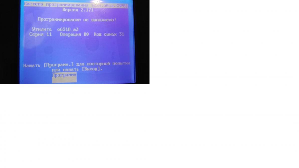

Всем привет. Прошу помощи, непойму в чем дело. Авто - Astra H, Z18XER, притащили с просьбой привязать другой блок управления двигателем. Иммо синхронизировал, теч пишет что неизвестный тип бу. Через SPS залил новую прошивку, дошло до 100 процентов и выдало следующее - программирование не выполнено, код ошибки 31. Блок на связь не выходит теперь.

SPS через карту памяти, старый блок не дали, только новый есть.  Через спс ни софта,ни вина не видит, только номер аппаратной части
Всё дело в том что при сквозном программировании у Вас есть возможность вручную вбить win.
Естественно таким образом глобал тис определит какую именно прошивку предложить для этой совокупности (win и номер эбу)
Так что не всё потеряно, блок жив и готов к программированию.
А не проще ли было резетнуть блок, и заново привязать, ну или фул перелить?
проходил такую ошибку на z16xer при программинге тесн2 выдала 31код .после 3 повторов -неудача .взял МДИ и перешил им все стало в норму.
Пару раз шил z16xer китайским течем paththru. Все ок с первого раза, через карту не получилось. Сейчас пользуюсь mdi проблем нет.
