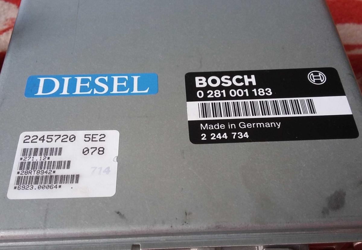

Василий Пупкин Опубликовано 26 августа, 2015 Поделиться Опубликовано 26 августа, 2015 Здравствуйте участники форума. Необходима помощь в восстановлении ЭБУ. Автомобиль BMW 525 TDS, двигатель M51, год выпуска 1993. Суть: проблемы начались после поездки к автоэлектрику. Пробовали определить ошибки ЭБУ. Ни один из 3х сканеров ЭБУ не увидел. Последний сканер был отключен при заведённом двигателе и тут же одета крышка разъёма OBD. После этого на прогретом двигателе (скорее всего после открытия термостата) обороты на поднимаются выше 1500. Холостые практически идеальны. Если заглушить двигатель, он не заведётся пока стрелка датчика температуры не опустится на синюю шкалу. Что сделано: заменён датчик коленвала, проверены все датчики со стороны фишки ЭБУ, все в норме, а те которые зависят о температуры в пределах нормативов. Родная прошивка: 2 287 357 977.BINПолучение информации... 2 287 357 978.BINПолучение информации... Вот бы кто-нибудь глянул и определил битая или нет. Пока искал родную попробовал вот эту: Bosch 0 281 001 164 (2 537 355 471) 87С257.BINПолучение информации... Bosch 0 281 001 164 (2 537 355 472) 87С257.BINПолучение информации... Двигатель работал не ровно, но после прогрева обороты не подрезались на 1500. Но если глушить двигатель пока не остынет, всё равно не заведётся. Далее попробовал эту: 525TDS52.ori.BINПолучение информации... 525TDS53.ori.BINПолучение информации... Не завелась вообще. Нашёл как мне показалось родную: Bmw 0281001183 2287358445 CS 7800.binПолучение информации... Bmw 0281001183 2287358446 CS 3000.binПолучение информации... Завелась бодро, поехала более-менее резво. Проехав 7 кварталов заглушил. Машина полностью не прогрелась. Но через 5 минут не смог завести. Пришлось ждать когда остынет. И то завелась кое как. Из всех прошивок более-менее работала 0 281 001 164. Но по сравнению с тем, что было раньше это не сравнить. Просьба к участникам форума посмотреть родную прошивку на предмет работоспособности и высказать свою точку зрения о возможности повредить прошивку вышеописанным методом. Спасибо. Ссылка на комментарий Поделиться на другие сайты Поделиться

_Mack_ Опубликовано 8 сентября, 2015 Поделиться Опубликовано 8 сентября, 2015 (изменено) В 07.09.2015 в 12:12, Василий Пупкин сказал: Спасибо за советы. Но датчик температуры топлива проверен на холодном двигателе и на прогретом. Параметры полностью укладывается в норму. Плунжер, согласен, просевший. Машина старая, но до проверки сканером машина заводилась очень хорошо. Стартер новый. А обороты у меня не скачут. Холостые на прогретой ровные. Только выше 1500-1600 не поднимаются. Почему подумал на DDE? Разъём OBD 2 закрывается крышкой. В крышке 2е перемычки. Они перемыкают между собой контакты 19-20 и 14-15. 14 - плюс АКБ, 15 - К-линия, 19 - масса, 20 - К-линия. При выключеном зажигании по этой линии идёт питание на ЭБУ. При подключенном сканере питание идёт на него, по К-линиям идёт обмен данными. Если не глуша двигатель отключить фишку сканера и надеть крышку, то вместо данных на ЭБУ придёт 14 вольт. Может быть это не есть хорошо. По этому я и обратился на форум. Повторюсь. Проблема началась сразу после сканирования. Спасибо. Вы хоть сами поняли что написали?Первое, это то что, в этой машине нет и ни когда не было разъёма OBD2! Второе, блоку управления глубоко все равно на крышку разъема! Можете ее снять и вообще ездит без нее.! Третье меня вообще убило!!! 'после сканера у меня перестала заводится машина') это просто гениальный вывод! Я просто не пойму каким образом сканер мог повлиять на запуск двигателя? Вы просто считали ошибки из блока управления! Все! Вы ни каких изменений в программое обеспечение не вносили. Ошибки по двигателю хранятся в отдельной памяти блока, а прошивка в другом месте! И в прошивке указанна таблица запуска мотора и ни какой сканер эти данные изменить не может! Прошивка лежит в чипе который можно стереть только ультра фиолетом и все. Ну и на последок. Для запуска дизеля нужно не много, а, это, топливо воздух и компрессия в цилиндре. А Вы ищете проблему там Где ее нет. https://www.youtube.com/watch?v=JfDzazeNFk0&feature=youtube_gdata_player Изменено 8 сентября, 2015 пользователем _Mack_ Ссылка на комментарий Поделиться на другие сайты Поделиться
_Mack_ Опубликовано 8 сентября, 2015 Поделиться Опубликовано 8 сентября, 2015 Не исключаю конечно того случая что вы просто сожгли свой DDE каким-то чудесным образом. И прошивка тут уже не поможет! Она не вылечит умершие ключи на плате блока, которые управляют дозатором в тнвд. Сними верхнюю крышку тнвд и посмотри отклоняется ли дозатор в сторону салона во время запуска двигателя или нет. Если нет, то точно блоку хана, если да, то плунжеру. Ссылка на комментарий Поделиться на другие сайты Поделиться
Василий Пупкин Опубликовано 9 сентября, 2015 Автор Поделиться Опубликовано 9 сентября, 2015 В 08.09.2015 в 20:17, _Mack_ сказал: Не исключаю конечно того случая что вы просто сожгли свой DDE каким-то чудесным образом. И прошивка тут уже не поможет! Она не вылечит умершие ключи на плате блока, которые управляют дозатором в тнвд. Сними верхнюю крышку тнвд и посмотри отклоняется ли дозатор в сторону салона во время запуска двигателя или нет. Если нет, то точно блоку хана, если да, то плунжеру. По поводу OBD 2 - извиняюсь. Описка. Конечно разъём OBD. За пояснение про крышку разъёма и работу ЭБУ большое спасибо. Теперь понятно. Но почему Вы не смотрите на картину в целом? При самодиагностике педалью газа определялись ошибки 19 и 29. Но при этом машина отлично заводилась на холодную и хорошо на горячую. Заехал к электрику. Через 30 минут выехал. Боюсь, что повторяюсь: но при прогретой машине двигатель не завести пока температура не упадёт на синее деление и обороты режутся. Вопрос 1: мог ли за 30 минут сесть плунжер? Вопрос 2: можно ли сжечь что нибудь важное в ЭБУ при горячем отключении сканера и одевании крышки разъёма ОБД? Вопрос 3: при приобретении блока ЭБУ на что надо обращать внимание, что бы он подошёл к моей машине. Спасибо Вам за участие. Ссылка на комментарий Поделиться на другие сайты Поделиться
_Mack_ Опубликовано 9 сентября, 2015 Поделиться Опубликовано 9 сентября, 2015 В 09.09.2015 в 04:51, Василий Пупкин сказал: Конечно разъём OBD. И не разъем OBD!, А обычный 20 pin разъем. Ошибка 19, клапан опережения впрыска. Ошибка 29, круиз контроль. На запуск не влияют. Заехал к электрику. Через 30 минут выехал. Боюсь, что повторяюсь: но при прогретой машине двигатель не завести Так предъявите это этому человеку! пока температура не упадёт на синее деление Пока не включатся свечи машина не заводится, в синей зоне свечи срабатывают. Цитата и обороты режутся Значит хорошо вам на диагностировали) интересно что там вам на делали. Цитата Вопрос 1: мог ли за 30 минут сесть плунжер? Нет не может, если только вы на заправке что нить хорошее заправили. Цитата Вопрос 2: можно ли сжечь что нибудь важное в ЭБУ при горячем отключении сканера и одевании крышки разъёма Я лично уже и не помню сколько таких машин диагностировал, и вытаскивал разъем диагностики как на заведенном авто так и не на заведенном, и ни чего не сгорало, и также без крышки все заводилось. Цитата Вопрос 3: при приобретении блока ЭБУ на что надо обращать внимание, что бы он подошёл к моей машине. Да ни чего. Бери любой под резистивный насос и все. И посмотри еще раз то видео что я выложил. И проверь как ведет себя бегунок во время запуска, и тогда куча вопрос отпадет сразу!!!! Или так и будете играть в УГАДАЙКУ дальше. Ссылка на комментарий Поделиться на другие сайты Поделиться
