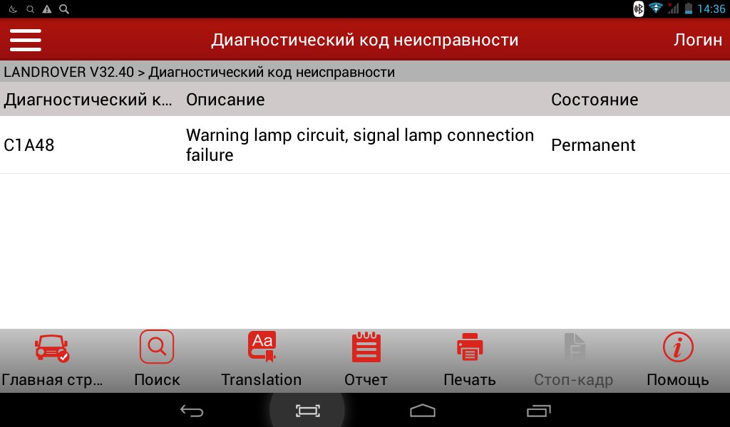

 горит лампочка желтого цвета , при диагностике выявлена ошибка , стояночный тормоз работает (держит) .... в чем может быть проблема ...?
 по АБС ошибок нет ...лампы стоп сигналов  все горят
Изменено пользователем grigorii555
C1A4801 Электрическая цепь контрольной лампы - общая электрическая неисправность
Электрическая цепь между исполнительным устройством стояночного тормоза и контрольной лампой щитка приборов: разрыв цепи
Электрическая цепь между исполнительным устройством стояночного тормоза и контрольной лампой щитка приборов: короткое замыкание на массу
Электрическая цепь между исполнительным устройством стояночного тормоза и контрольной лампой щитка приборов: короткое замыкание на цепь питания
Неисправность модуля исполнительного устройства стояночного тормоза
Неисправность щитка приборов

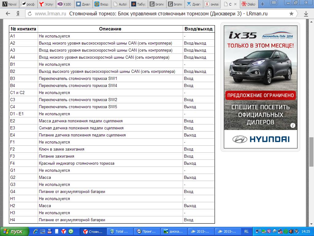

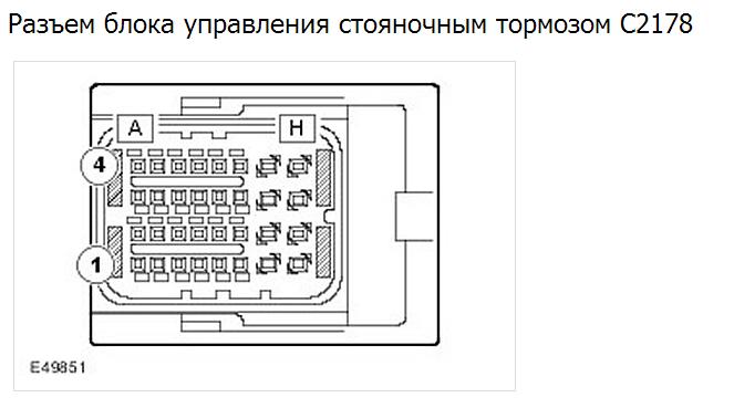

кому интересно вот распиновка
