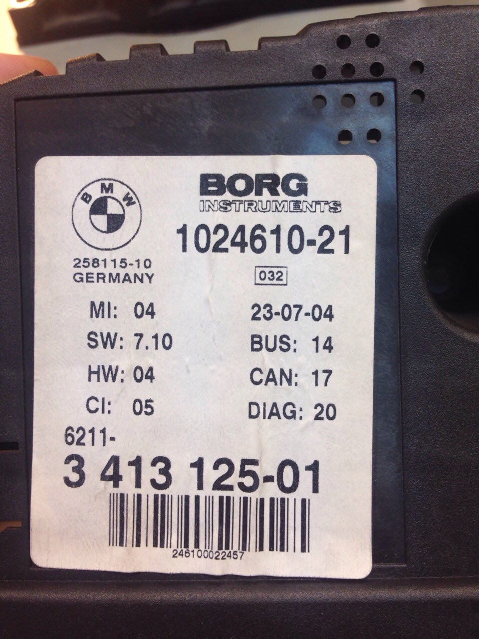

k.alex1984 Опубликовано 28 августа, 2015 Поделиться Опубликовано 28 августа, 2015 День добрый. Ищу дамп приборки Bmw x3 e83 2004год 2.5 бензин куплю дамп с проца dash. В кардампе нет. Ссылка на комментарий Поделиться на другие сайты Поделиться

k.alex1984 Опубликовано 29 августа, 2015 Автор Поделиться Опубликовано 29 августа, 2015 Там ноги к еепром M35080 а не к процесору.... Если такие знания об этой машине а не лутче оставить её в спокое чтоб небыло есчё больше проблем да принесли такую мне . нужно восстановить. хуже не куда на дисплее PPPP вместо километража Ссылка на комментарий Поделиться на другие сайты Поделиться
