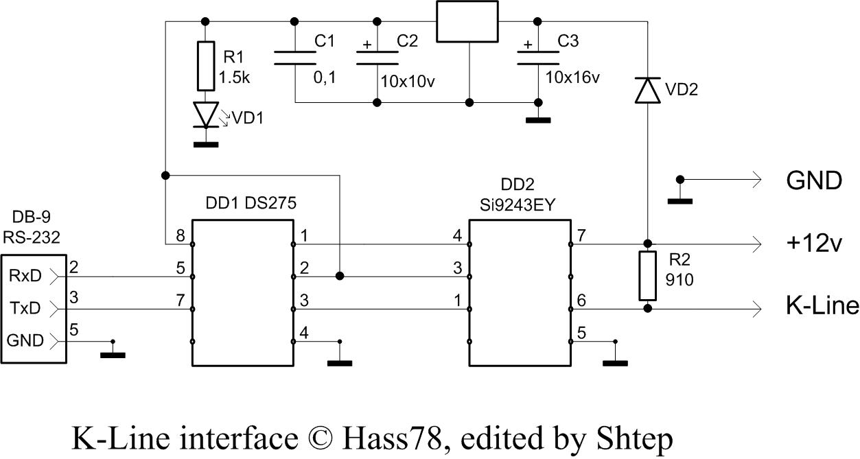

villey Опубликовано 17 сентября, 2010 Поделиться Опубликовано 17 сентября, 2010 Парни, не нужно ничего усложнять. Все очень просто как все гениальное .Я опять же в очередной раз предлагаю схему простого, очень надежного и легко ремонтируемого KL-line (т.е. полноценного) адаптера (огромный респект автору) :AllSmail (6): состоящего не из чипов (под которые нужно печатки "лабать", а из дискретных элементов (т.е.из 3-х транзисторов и десятка резисторов диодов и кондесаторов),общая длина проводов от компа до разъема автомобиля 6 метров со скоростью приема не менеее 56 кб поэкранированному 4 х жильному кабелю длиной 2 метра до адаптера от ком порта и обчному двухжильному кабелю 4 метра от адаптера до разъема диагностики Авто, проверенного мной в течении не менее 6-ти лет в условиях частных автосервисов на практически всех ВАЗ,ГАЗ,ЗАЗ и прочих АЗ нашего автопрома при диагностике и чиптьюнинге, а также на иномарках с различными программами (VAG-ские,OBD2 и т.д.). Только я не пробовал изменить подтяжку напряжения сигнала на 5 вольт (это для ЭБУ GM). Купив адаптер вы зависите от запчастей на него,а это в суровых условиях частного авторемонта очень важно. Для изготовления этого адаптера не нужно специальных навыков и оборудования. Любой "ЛУЗЕР" его слепит быстро,если руки у него растут из правильного места и он аккуратен. Итак сам адаптер (в очередной раз респект автору ) а об простом и ,что самое важное тяжелоубиваемом в автосервисе (наступит,облить жидкостью,заморозить,перегреть, споткнуться и оборвать провода,а работать надо сейчас, а не завтра) изготовлении (1.обычный фольгированный текстолит 2. лист тетради в клеточку,3.острый нож,4.паяльник,5.канифоль,6.И детали (на сумму рублей так АЖ НА СТО не более)) расскажу в личке. Лучший адаптер KL-line.bmp Ссылка на комментарий Поделиться на другие сайты Поделиться
shev65 Опубликовано 25 сентября, 2010 Поделиться Опубликовано 25 сентября, 2010 villey, позвольте с Вами не согласиться, ну ни когда, три транзистора, не заменят специализированные микросхемы, предназначенные для определенных целей. Надо определиться, для чего нужен девайс, если для души, пользовать от случая к случаю, можно на транзисторах. Для работы- однозначно на микросхемах. Ссылка на комментарий Поделиться на другие сайты Поделиться

ilyan Опубликовано 3 февраля, 2011 Поделиться Опубликовано 3 февраля, 2011 cfvq простой на двух транзмсторах Ссылка на комментарий Поделиться на другие сайты Поделиться

.ignore Опубликовано 17 марта, 2011 Поделиться Опубликовано 17 марта, 2011 ИМХО,......... Дайте КОМ-порту спокойно умереть! Ни на одном новом ноуте его не встретишь. ........................... тут я с вами согласен изучяю тему со шнурами третий день хочю нечто подобное для VAG LINK --> ODB2 для такой схемы готов собрать программатор сам пока не готов собирать 908 шнурок тут надо самому травить для атмел и второй микрухи программер BIN файлы вроди тут есть на сайте какаято схема с 3мя прошивками это я что-то немного отвлекся:) типерь вопрос по существу ВОПРОС 1 какая последняя версия VAG не требует своего родного шнурка (слышал что 311 или 312 но это до 2006 года машины) или я ошибаюсь? ВОПРОС 2 надо схема кабеля USB для VAG с монтажная и печатная LAY или PCAD полный комплект (у меня COM портов на ноуте нет только USB) ВОПРОС 3 есть еще VAS это тоже программа диагностики и к ней есть отдельно какойто шнур? последний релиз 18 есть на этом сайте и на http://rutracker.org/forum/viewtopic.php?t=2953589 или это что-то специфическое которое работает только со своим оборудованием за бешенные 170тонн http://www.madipro.ru/VAS-5051B.html Ссылка на комментарий Поделиться на другие сайты Поделиться
