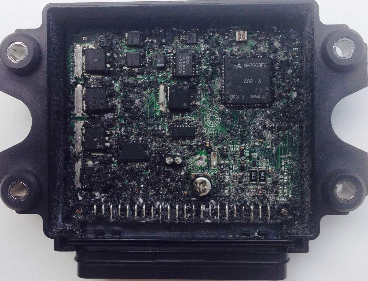

Попал в ремонт такой блок.Я выковырял из него герметик вместе с мрамором.Из хелпа ктаг подключился для чтения\записи(ENU_L_0574).Не заработал,пока не подключил еще пин 10(масса).Для ориентира к-лайн - пин 15.Ну и побочный продукт ремонта - фото внутренностей.

Спасибо за пост отчет, сегодня столкнулся с таким же блоком, не читался пока не дал по вашей подсказке минус на 10-ый пин, ктаг сразу идентифицировал блок и без проблем считал!
А без разбора они что, до сих пор не делаются?
Ktag без вскрытия делает, просто у него в хелпе написано подать минус на 19 и 41, но с таким подключением блок не выходит на связь, а когда добавляешь еще один минус на 10 контакт то все работает...
