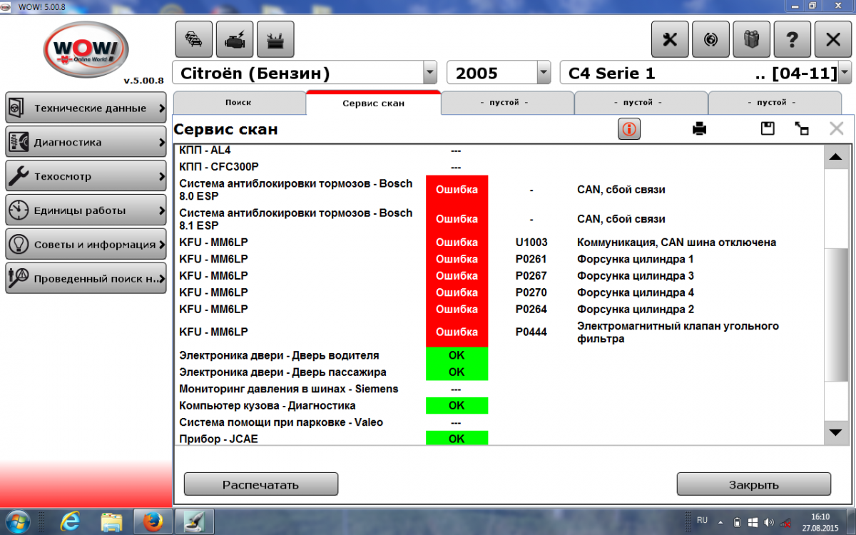

elnic Опубликовано 31 августа, 2015 Поделиться Опубликовано 31 августа, 2015 Всем привет,прошу помощи у форума,кто работает с елками. Привезли машину на эвакуаторе,со слов хозяйки просто заглохла на ходу и больше не запускается.Посмотрел Wowой,скрин прилагаю. При включении заж.насос молчит,преды проверил,все целые,но на F5 в моторном нет напруги,подозрение на реле.Как проверить? Где то читал,что в случае выхода из строя реле БН,можно поставить перемычку с F13 на F5,если БН заработал,то реле кирдык.Можно ли пустить напругу через дополнительное реле на F5, что не ковырять старое.Еще смущает ошибка по кан шине.Спасибо. Ссылка на комментарий Поделиться на другие сайты Поделиться

elnic Опубликовано 31 августа, 2015 Автор Поделиться Опубликовано 31 августа, 2015 В 31.08.2015 в 12:15, Zaebasto сказал: Реле дохнет в подкапотном, подтверждаю. А его можно продублировать,что бы не ковырять старое? В 31.08.2015 в 11:52, petrovich_j сказал: точно все проверил,а питание на самом блоке,да и провода в жгуте отгнивают а где у них проблемные места,вроде пролазил,зеленки не видать,контакты чистые,судя по схеме,если дохнет реле БН,то получаем ошибки,которые выскочили на данном авто. Ссылка на комментарий Поделиться на другие сайты Поделиться

elnic Опубликовано 31 августа, 2015 Автор Поделиться Опубликовано 31 августа, 2015 Парни спасибо всем,принявшим участие в моей проблеме! Тему можно закрыть,проблема решена-сдохло реле БН,проверено способом,описанным в 1 посту. Всем Удачи! Ссылка на комментарий Поделиться на другие сайты Поделиться
