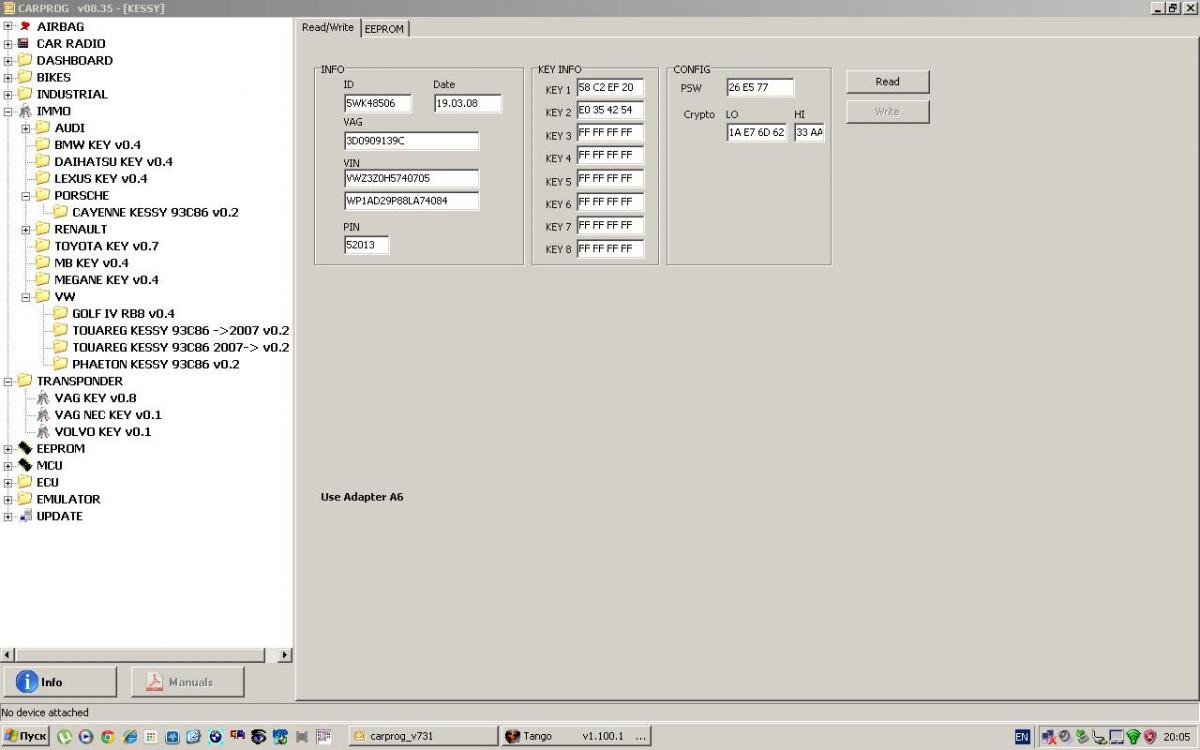

Добрый вечер. Прошу помощи форума в поиске крипты. Суть в том что есть родной ключ вместо которого был положен другой (родной считался утерянным затем нашелся). Так как ключ оригинал хочется положить его назад 3 ключем. По диагностике ложить нечем, танго ессно не ложит (закрыт). Оригинал карпрог по моему не правильно показывает крипту, во всяком случае пины карпрога и танго не совпадают. То-есть суть просьбы подсказать крипту для разлочки родного ключа. Дамп и скрин с карпрога прилагаю.

Еслиб крипта с карпрога подошла то темы не было-бы . Данная крипта не подходит в различных вариациях ( изменение местами байт).

Я же написал что писать по пину нечем...Крипта нужна чтоб открыть родной ключ и положить тангой...
