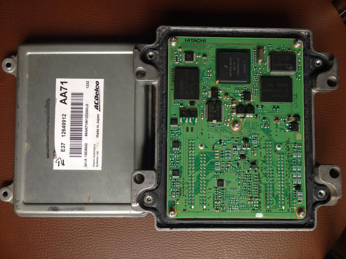

вадимк Опубликовано 4 сентября, 2015 Поделиться Опубликовано 4 сентября, 2015 Возникла необходимость заглянуть внутрь ЭБУ.Хочу описать технологию,чтобы ничего не помять и не поломать.Вычистил герметик по периметру.Открутил четыре винта по углам.Взял строительный саморез (L-20мм D-3.2).Вкрутил его между крышкой и корпусом в одно из отверстий(горизонтально).С обратной стороны корпуса в это же отверстие закрутил длинный винт и уперев его в саморез выдавил угол крышки.Дальше двумя отвертками с перестановкой подорвал весь герметик по кругу.Весь процесс занял не более 15 мин.Не засекал. Ссылка на комментарий Поделиться на другие сайты Поделиться
lis@a Опубликовано 4 сентября, 2015 Поделиться Опубликовано 4 сентября, 2015 Привет! Способ реально работает, я так на Цивике гибриде блок вскрывал. Ссылка на комментарий Поделиться на другие сайты Поделиться

вадимк Опубликовано 6 сентября, 2015 Автор Поделиться Опубликовано 6 сентября, 2015 К сожалению блок уехал.Сама идея возникла спонтанно и сработала на все 100%. Ссылка на комментарий Поделиться на другие сайты Поделиться
li-man Опубликовано 5 сентября, 2018 Поделиться Опубликовано 5 сентября, 2018 Рабочая сторона для репрога со стороны этой крыжки?разьемы сдергивать не надо? Ссылка на комментарий Поделиться на другие сайты Поделиться
